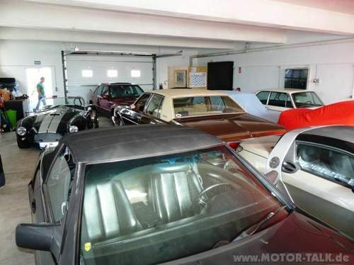

Joa sagen wir so... das Treffen war SO gut, dass ich von mehreren Personen erfahren habe (
noch
freundlich), dass ich wohl dieses Mal die Nerven der Nachbarn ziemlich ausgereizt habe. Zwar feiern wir immer mal wieder an der Location lang und laut... aber über DREI Tage, DANN noch SO viele Autos und Leute... war jetzt wohl etwas krass. 😁 🙄
Ich muss demnach gestehen... ob es ein zweites Treffen DIESER Art geben wird... oder v.a. an der gleichen Location, bleibt erstmal offen. Was die Teilnehmer selbst angeht... die würde ICH immer wieder nach Hause einladen - war JEDER ein klasse Gast. 🙂
...ich brauche halt doch (m)einen Aussiedlerhof...
Hier noch ein paar Impressionen... war 'n HAMMER Wochenende! 😎
