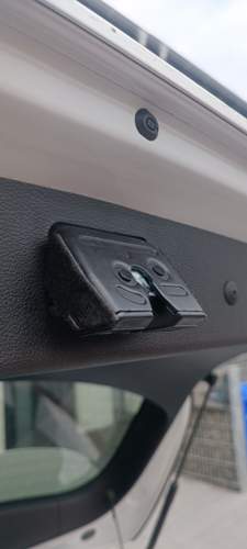

Meine Heckklappe klappert auch. Habe rechts und links vom Schloss etwas dickeren Filz aufgeklebt, damit ist es etwas besser. Fahr mal mit umgeklappten Rücksitzen und schau ob es dann besser wird. Falls ja dann liegt es auch daran, dann einfach dünnen Filz um die Arretierung wickeln.
wo genau hast du den filz am schloss drauf gemacht? hast mal ein foto?
Links und rechts vom Schloss, kann morgen gern paar Bilder machen.
@Alfista1977 schrieb am 14. April 2022 um 19:29:59 Uhr:
@carsten20de schrieb am 14. April 2022 um 17:41:25 Uhr:
ja zeig mal bitte ein foto vom heckklappenschloss
Bitte sehr:
@Alfista1977 schrieb am 16. April 2022 um 12:01:22 Uhr:
Bitte sehr:
Müsste das klappern nicht eigentlich von der mitte des Schlosses kommen, wo der haken dann einrastet? seitlich dürfte sich doch eigentlich gar nichts bewegen dürfen?! hmm...

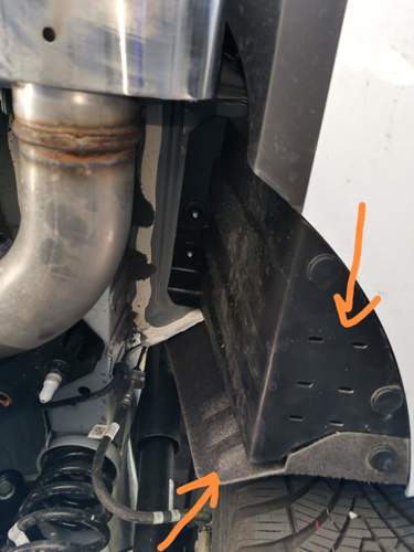

und hier nochmal ein foto von meiner vermutung mit der radhausverkleidung...wirklich billig verarbeitet!
Radhausverkleidung hinten rechts
Man sieht am aufgeklebten Filz schon Druckstellen, also da ist schon irgendwie Bewegung gewesen vorher.

Kurzes update nochmal. Ich war jetzt nochmal beim Händler in der Werkstatt. Dort haben wir die Radkastenverkleidung erstmal ruhig gestellt.
Das Poltern/klappern hinten rechts ist aber weiterhin vorhanden. Ich habe schon versucht es mit dem handy aufzunehmen aber leider hört man das da nicht.
Wie gesagt, das Geräusch hört sich so an, als würde Hartplastik gegen was schlagen, als ob irgendwas lose ist, dumpfes poltern und bei einer "Ratter-Strecke" mit Schlägen NUR auf der rechten Seite, dann richtiges Rappeln.
