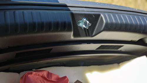

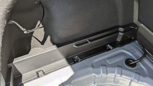

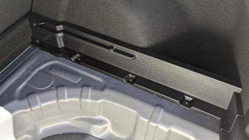

Ist der Aufbau im Xceed der gleiche wie im normalen Ceed?
Kannst mal bitte Fotos von den Stellen machen, die du in Verdacht hast?
Ja, kann ich. Mach ich dann morgen, wenn ich dran denke 😁
Bitteschön
Danke für die fotos.
Ich habe gerade mal nachgeschaut, da ist alles bombenfest links und rechts, und auch am Fanghaken klappert nichts.
Das würde ich jetzt mal ausschließen bei mir.
Isolierband um dem Fanghaken des Schlosses. Hat wunderbar funktioniert.
Hab ich auch jetzt so....top
Danke für den Tipp. Werde das dann morgen gleich mal umsetzen.
