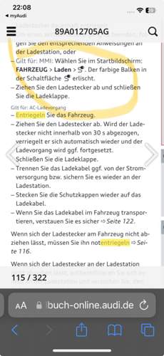

Hallo, ich hole das Thema mal wieder hoch, da ich gestern das Problem hatte, dass der EnBW-HPC den Ladevorgang nicht beenden wollte (mit der Karte angemeldet, Ladevorgang beenden gewählt...und dann passierte nichts).
Im Menü des MMI unter Laden kann man durch drücken der Taste mit dem Steckersymbol den Ladevorgang am HPC vom Auto aus beenden.
Das ist ja nun nichts neues, aber damit ändert man nichts an der Situation, wenn die Ladesäule den Stecker nicht freigeben will. Das hatte ich auch schon mal.
2 x beim Schlüseei auf aufschliessen hat auch nichts gebracht?
@TomReg schrieb am 9. November 2023 um 18:46:29 Uhr:
Laut Anleitung ist die Notentriegelung 3x aufschließen….
Nach 30 Sekunden verriegelt sich das automatisch wieder. Dann muss man einmal zu- und dann wieder aufsperren und hat neue 30 Sekunden.
Schon versucht?
Ging es hier nicht darum, dass die Ladesäule den Stecker blockiert hat?
Die Ladesäule kann den Stecker aus meiner Sicht nicht blockieren. Dafür müsste die Ladesäule dem Q4 ein Signal auf die Verriegelungsfunktion geben und das kann ich mir nicht vorstellen. Zu Hause muss ich bspw. 2 x auf die Öffnungstaste der Türen auf dem Schlüssel klicken (nicht 3 x) und der Stecker am Fz wird freigegeben.
@TomReg Das ist so nicht korrekt. Ich hatte schon mal das Vergnügen, das eine öffentliche abgestürzte Ladesäule mein Kabel blockiert hat. Da musste dann die Hotline über tausend Ecken einen Neustart der Ladesäule initieren. Hat ca. 15 Minuten gedauert.
