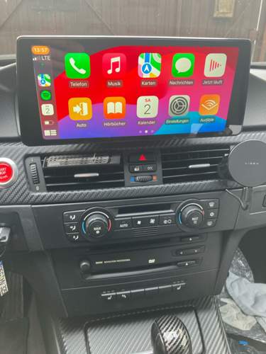

... Er meint bestimmt diese Android-Bildschirme, welche auch Appel-CarPlay können.
Gibt's ab 250€ aufwärts.
Denn kann sich der TE aber mal gepflegt abschmincken, da ohne das CCC nichts! funktioniert was mit Ton zu tun hat.
