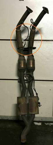

hallo,
es kann schon sein, dass das Neuteil als Austauschteil mit der Telenummer: 3C0254506CX so viel kostet, da es auch die Katalysatoren beinhaltet und dann auch noch mit einer Altteilesteuer von 10% auf den Nettowert bemessen wird
das X am Ende der Teilenummer sagt es mir und das Neuteil ist dann auch wirklich neu, nur müssen die Altteile abgeliefert werden, der Kunde trägt aber seinen Anteil immer 🙁
dies gilt aber auch für Kupplungen, Wasserpumpen selbst Bremsbacken für Trommelbremsen usw. und ist wiederum eine andere Geschichte
nach meiner Meinung würde ich nicht in Lettland einkaufen, obwohl der Preis gut ist, aber man nicht weiß, wo die Teile wirklich herkommen, meist sind es Unfallwagen usw. (ist aber spekulativ) und so gibt es keine Garantie, das auch dort an Flex-Rohren und den Kat's alles in Ordnung ist!
wenn Du aber jemanden kennst, der gut Schweißen kann, sind deine Flex-Rohre auch reparabel 🙂

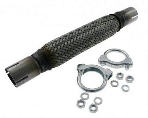

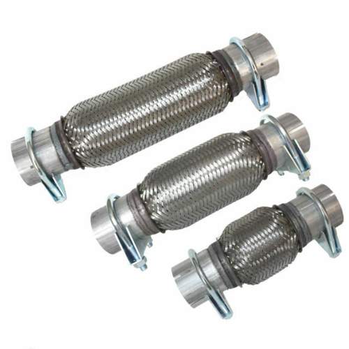

ich zeige hier einige Bilder um es besser zu erklären, es gibt auch eine reine 'Schraub-Variante' der Flex-Rohre aber ich weiß die Abmessungen nicht für einen Passat CC
den Aufwand dafür musst Du natürlich selber einschätzen 😁
Flex-1
Beispiel
Beispiel2

mein Vorschlag währe, dies mit deiner Werkstatt zu prüfen, ob diese die Flex-Rohre austauschen können
sicherlich sollte man noch eine oder zwei Meinungen von anderen Werkstätten einholen um den Aufwand zu vergleichen
deine Frage zu einer 100% pass Genauigkeit, das sind Flex-Rohre (Flexible), halt sollte die Grundlänge und der Durchmesser schon passen 🙂
aber lasse Dir bitte nicht einreden, dass das Ganze (wie im Bild) ausgetauscht werden muss, selbst VAG weiß das man passende Flex-Rohre über den Teilemarkt beziehen kann
wenn ich das Problem hätte, würde ich dies in meiner Freien Werkstatt ausführen lassen
dann würde ich dir sowas vorschlagen.

Flexrohre gibt es einzeln, sind als Verbinder nicht zulassungsgebunden. Es muss nur jemanden geben, der die alten Flexrohre raustrennt und die neuen einschweißt. Das ist machbar, notfalls mit WIG. Individualauspuffanlagen werden auch aus Einzelkomponenten geschweißt. Ein undichtes Flexrohr dichtschweißen wird nicht funktionieren. Beim Subaru Justy der ersten Generation hielt das original Flexrohr keine 3 Jahre, der hatte aber nur einen U-Kat unterhalb des Krümmers vpr dem angeschraubten Flexrohr.

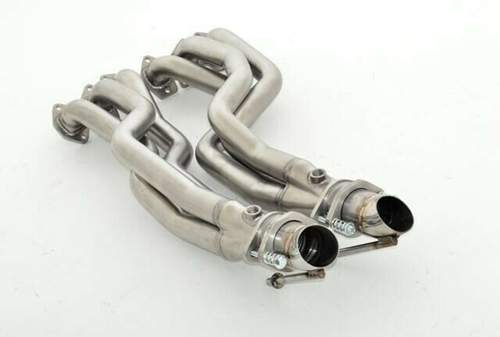

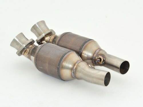

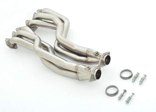

einen kleinen Harken gibt es mit diesen Fächerkrümmern
auch hier muss geschweißt werden, wenn man nur den Fächerkrümmer verbauen will!
will man nicht schweißen, kommen noch zwei Kats dazu für ca. 1.600,- €
wenn man diesen Friedrich Fächerkrümmer sucht in Shops, steht dort eigentlich immer:
Nur zusammen verbaubar mit 981416R-KAHJS!
auf das schon vorgestellten Bild aus der Anzeige, sieht man den Artikel: FMVWFK17A
bei diesen muss geschweißt werden an den original Katalysatoren
ich hänge hier noch Bilder an, dort sieht man schon den Unterschied

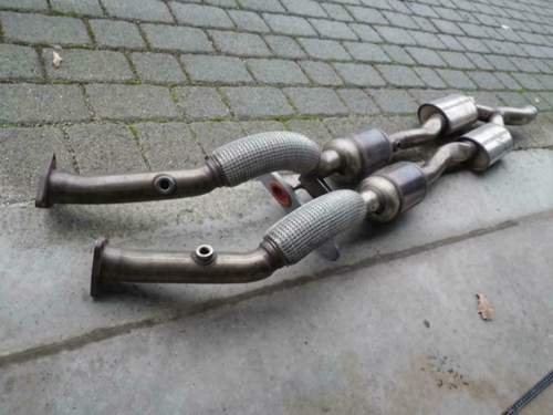

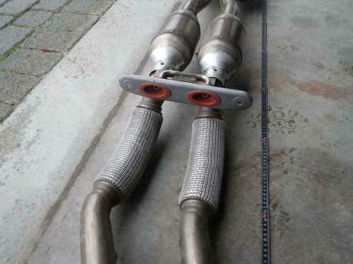

Muß das Thema nochmal aufgreifen, da ich noch zu keinem Ergebnis gekommen bin.
Hab jetzt das Teil gefunden, allerdings ist es von einem Passat R36. Der Verkäufer weiß leider nichts weiter von dem Teil, weder Motornummer, noch Baujahr.
Augenscheinlich, soweit es auf den Fotos möglich ist, sieht alles in etwa gleich aus. ist nur wenige km gefahren worden und wurde dann gegen einen Fächerkrümmer ausgetauscht.
Weiß zufällig jemand hier, ob das Teil identisch ist ?
Kat1
Kat2
Kat3
+6
Ja das passt alles. Wenn dein Motorkennbuchstabe BWS ist. und nicht der 3,& Liter aus den Staaten.
Ja, meiner ist der BWS. Und Du bist sicher, das passt alles ?
