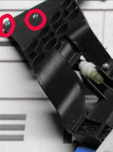

Offensichtlich hält es auch ohne Nieten, wie man in dem Video sieht.
Ansonsten, Nietzange kostet ~20€, wieder so wie es war zusammen Nieten.

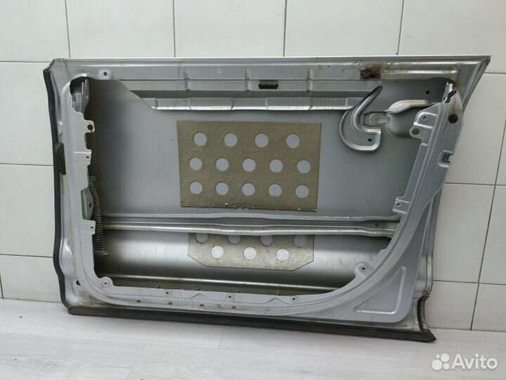

Nietzange habe ich selbst. Man kommt aber mit Niete nicht weiter, weil es normal von innen genietet ist. Das Schloss ist auch beim ansetzen des blechen im Weg, wenn der Halter bereits befestigt ist. Und nachträglich anbringen gestaltet sich schwer, weil man so nicht an den Halter kommt.
Kannst gerne vorbeikommen.
Im Werk muss es ja auch "irgendwie" montiert worden sein.
Wenn ich mir Fotos der Tür anschaue, dann muss das Schloss erst am Türträger angenietet werden und dann kommt der Träger samt Schloss in die Tür. Anders kann es ja nicht funktionieren, wenn von innen genietet wurde.
Bestimmt hält das Schloss sicherlich auch ohne die beiden Nieten, nur mit den Schrauben in der Tür.
https://www.eurospares.com/Porsche/Cayenne/Cayenne_(2006)/PartDiagrams/804-000/DOOR_SHELL
https://70.img.avito.st/.../...l2dCvPw6Ot5veVjYM730KsS2BxYqThxtPQzyr64
Ich war heute bei VW, weil der touareg baugleich mit dem cayenne ist. Habe dort einen Mechaniker gefragt.
Entweder muss man das Schloss mit Träger von innen annieten und versuchen, ob man das Schloss dann irgendwie in den Zwischenraum der Tür bekommt. Wird aber schwierig werden oder man lässt den Träger einfach ab. Passiert angeblich nichts.
