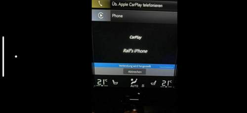

Hallo zusammen
Habe heute Adapter bekommen nur leider funktioniert er nicht. Habe nur einen Bildschirm auf dem steht das die Verbindung aufgebaut wird aber weiter geht es nicht. Gibt mittlerweile schon einen Lösungsansatz?
VG René
.jpg
@clauder schrieb am 2. Januar 2020 um 21:04:42 Uhr:
3 Beiträge über deinen lesen... einfach das Update durchführen dann sollte alles klappen
Oder hast du schon die aktuellste Version? (Also über den Safari noch auf die IP Adresse gehen und schauen ob da ein Update angezeigt wird)
