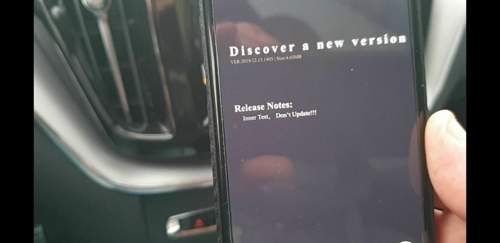

Update ging nach Anlaufschwierigkeiten. Trotz fat32 Stick ging es erst bei dem 2. Stick, warum auch immer. Updateprozess dauert ca. 3 Minuten, also ruhig Blut. Aber wer im Auto zu vorschnell dann auf der Website das aktuell verfügbare Update lädt, hat ein Problem. Da steht extra dabei, dass dies nur ein internes Update ist und man dies nicht laden soll! Natürlich auf Englisch. Wer allerdings (so wie ich) zu schnell klickt, lädt sich das Update drauf und hat ein Verbindungsproblem. Bei mir lässt sich nun keine Bluetooth Verbindung mehr herstellen. Ich versuche nun, das Update vom Stick wieder aufzuspielen.....
@Afamor schrieb am 13. Dezember 2019 um 15:34:41 Uhr:
Das ist doch ein Audi , oder versteh ich irgendwas falsch ?
Das Bild mit der Überschrift "Meter display song" zeigt einen Volvo.
@hjm2001 schrieb am 13. Dezember 2019 um 16:00:52 Uhr:
...Aber wer im Auto zu vorschnell dann auf der Website das aktuell verfügbare Update lädt, hat ein Problem. ...
Korrekt. Da steht beim ersten Update Aufruf der IP 192.168.50.2, dass ein Update vom 13.12. verfügbar sei - klar vermerkt unter release Notes mit "Inner Test - DON´T UPDATE".
