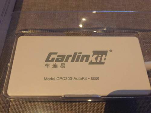

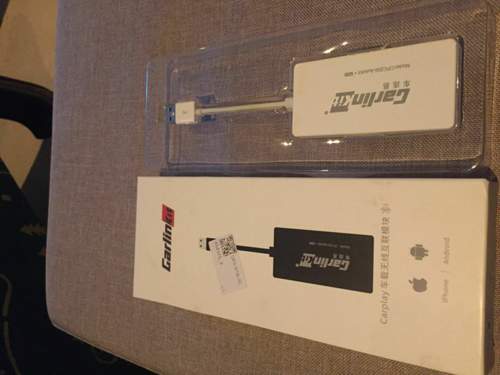

ich hab heute meinen Carlinkit Adapter erhalten und mit Entsetzen festgestellt, dass ich Depp den falschen bestellt habe.
Vielleicht hat jemand von Euch Interesse, es ist ein Carlinkit CPC200, also die Variante für nachgerüstete Android Navis.
Würde ich für 45,-€ + inkl. Versand als unversichertes Päckchen verschicken.
Hier nochmal die Beschreibung, wer welchen Adapter benötigt, die BANXX netterweise gut gemacht hat:
