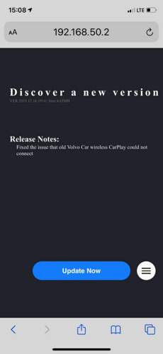

Es gibt eine neue Version. Siehe Bilder.
Ein zurück gibt es nach dem installieren der 2.0 Version (online) lt. Verkäufer nicht mehr. Somit sollte das mit dem Stick nicht mehr möglich sein und ließ sich auch bei mir nicht mehr anstoßen. Auch die Möglichkeit, in der online Maske rechts über den Runden Button wieder den Flash Modus zu aktivieren brachte keinen Erfolg. Somit lief mein Stick bis eben mit der nicht freigegebenen Version. Hat aber funktioniert.

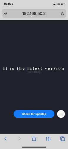

Bei deinen Volvo spezifischen Problemen kann ich dir leider nicht helfen. Aber zum Update: Ja, damit kannst du auf die Version 2.0 updaten. Danach geht alles direkt im Fahrzeug ohne Stick. Einfach die 192.168.50.2 auf dem Handy aufrufen und du kannst dort auf die aktuellste Version upgraden. Wie immer gilt: Nutzung auf eigene Gefahr. Der Händler rät natürlich immer: Sollte alles funktionieren braucht man nicht updaten.......

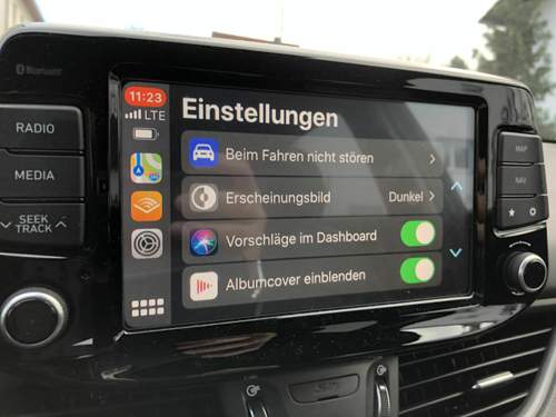

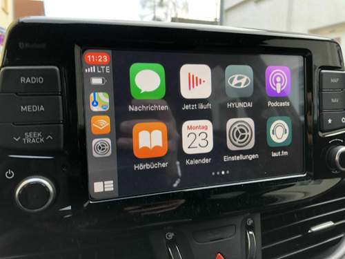

@hjm2001 schrieb am 20. Dezember 2019 um 14:59:26 Uhr:
Also ich habe das mal simuliert: Weder beim Einschalten des Lichts noch beim Einschalten des Darkmodus am I-Phone verändert sich meine Carplay Oberfläche.
Es funktioniert. Und versteckt sich unter den Einstellungen. Ich wusste gar nicht, dass es eine App "Einstellungen" in/auf der CarPlay Oberfläche gibt. Dort kann man den Darkmodus oder aber den automatischen Modus einstellen.
@hjm2001 schrieb am 23. Dezember 2019 um 14:22:42 Uhr:
Ja die Funktion ist werkseitig von iOS 13 schon immer verfügbar gewesen.
Es soll aber automatisch über den Licht Sensor gehen.
Heißt wenn abblendlicht an dann schwarz und wenn tagfahrlicht dann weiß.
Per Kabel geht es aber über den Adapter nicht, auch mit der neusten Firmware für den Adapter nicht
Richtet sich da CarPlay nicht eher an den Smartphonevorgaben? Wäre dort der Nachtmodus an, würde auch CarPlay den Nachtmodus anzeigen und andersrum.

Ja, kann ich bestätigen. Beim Hyundai allerdings unabhängig von Licht an/aus, sondern sobald der Lichtsensor Dunkelheit erkennt, schaltet er den Nachtmodus am Display (und somit auch bei CarPlay) ein.
