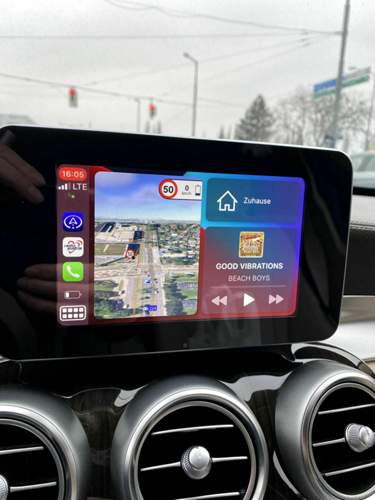

Vorweg,im Forum gibt es viele Berichte über das Thema aber es bleiben einige Fragen.
Mein S205 Baujahr 12/2016 mit Audio 20 kann mit der verbauten Headunit kein Carplay,dafür suche ich eine Lösung.
-Kein Chinanachrüstzeug
-Originalteile mit Codierung und Eintragung in der Datenkarte
-Wer kann mir das einbauen/codieren und wo lande ich preislich
-Kann man Carplay dann ohne Kabel via Bluetooth nutzen?
Hauptsächlich geht es mir um die Nutzung von Spotify und Google Maps.
Nachrüstung ist nur mit Tausch der Unit möglich, musst du , wenn du den kleinen Bildschirm hast mit min 2000-2500 € als gebrauchten rechnen, dann noch die freischaltkosten fürs CarPlay . Das ist dann Original und funktioniert nur über Kabel. Selbst bei der neuen Mbux ist CarPlay nur über Kabel möglich. Haben einen gla 200 Modelljahr 2020 mit CarPlay, geht nur über Kabel. Die Frage ist, ob man es wirklich braucht. Habe einen c200 04/2017 CarPlay über mobiltronic nachgerüstet, nutze es kaum, da ich das Audio 20 gegen eine command getauscht habe. Die beinhaltet soviel komfortfunktionen, das man getrost auf CarPlay verzichten kann, es sei man will unbedingt bunte Bildchen bei der Musik haben. Telefonie funzt mit Sprachsteuerung der command problemlos, das navi ist mit Traffic besser als Google Maps, das es Festplatten basiert ist und das dab Radio läuft stabiler als netzradio von CarPlay.
Wenn ich heute nochmal entscheiden müsste, würde CarPlay nicht wieder ins Auto kommen.
Original Head Unit inkl. Programmierung usw hat bei mit Mercsworld in Sindelfingen um ca. 900.- in 2 Stunden gemacht. Ich habe jetzt original Ntg5 Star1 (Panasonic HU) Carplay und Android Auto in meinem 2016 Bj. Auch nutze ich Car Play ohne Kabel mit dem Carlinkit Adapter, einfach statt dem iPhone anstecken.

Hallöchen.
Zum Thema Carplay über Bluetooth kann ich etwas sagen:
Kaufte mir vor einiger Zeit diese beiden Versionen des wohl bekanntesten Anbieters:
Hallöchen.
Version 1
Version 2
Ergebnis:
- Einrichtung äußerst einfach und problemlos.
- Connect (bei mir) nach Kaltstart 15-30 Sekunden (dauert mir zu lange). Zusätzlich blöd: Manchmal kein Connect (er versucht es dann aber ziemlich schnell wieder). Ab und zu bleibt das Bild nach Connect schwarz (nach ein paar Mal drücken der Home Taste kommt es dann).
- Karten funktionieren, ruckeln aber mehr als bei Kabelverbindung.
- Ca. 1s Verzögerung beim Drücken eines Buttons. Geht, nervt aber gerade beim Spulen innerhalb eines Tracks.
Das alles hätte ich allerdings noch eingesehen, dafür, dass es sich hier um einen Workaround handelt. Doch eine Sache machte dem Ganzen dann den gar aus:
- Abspielfehler bei Musikwiedergabe. Die Musik wird gelegentlich für den Bruchteil einer Sekunde unterbrochen, "verschluckt" sich oder hört sich ebenso kurz manchmal an, als gäbe es einen Komprimierungsfehler. Passiert, egal ob man gleichzeitig die Karte anzeigen lässt oder direkt im Musik Menü ist (eine Aussage war mal, dass das System bei gleichzeitiger Kartendarstellung überlastet ist und deshalb der Fehler aufttritt. Das kann ich nicht bestätigen).
