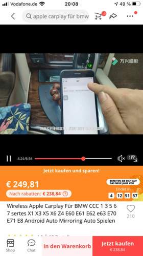

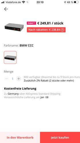

Hallo TE, ist das das CCC Interface was du verbaut hast?
Hallo, überlege mir so ein Modul für CIC zu bestellen und mich würde noch die Rückfahrkamera interessieren. Das Bild von (Aftermarket) Kamera ist nach dem Rückwärtsgang Einlegen nur im Carpaly Modus zu sehen oder auch im normalen CIC Modus? Müssen die Linien irgendwie kalibriert werden?
@Jensueli schrieb am 7. Dezember 2020 um 20:09:42 Uhr:
Hi! Nein, ich habe CIC Interface verbaut.
