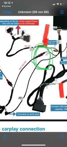

3. Strom für die Rückfahrkamera (Siehe Foto). So hab ich es gemacht. Es gibt aber auch andere Lösung.

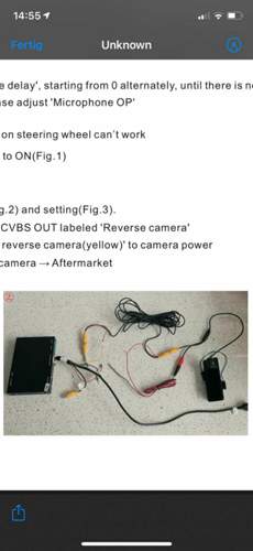

1. Ja habe es mit dem originalen Mikrofon von BMW probiert.
2. Bilder sind angehängt, hoffe es ist das richtige Menü
3. Dankeschön - wo wird das schwarze Kabel vom roten Stecker aus abgeschlossen ?
Mir ist noch ein weiteres Problem aufgefallen - wenn ich einen Anruf erhalte, so kann ich es auf dem Bildschirm sehen allerdings nicht abheben oder wegdrücken (weder Lenkrad noch idrive funktionieren)

Stell "using cars bt phone" auf off und lösche dein auto bluetooth aus den Einstellungen im handy. Dann sollte es klappen
@Pandabra schrieb am 6. Dezember 2020 um 09:24:21 Uhr:
Genau. Probiere das aus. Ist bei mir auch auf aus gestellt.
Das schwarze Kabel muss man an die Masse legen. Egal wo. Kannst dir ne Stelle aussuchen. Z.b. an dem Stecker zur Rückleuchte.

Hast du de PIN 7 auf ON oder OFF stehen?! Den Stecker mit dem Interface verbunden?! (Siehe Foto)
Wenn das Original Mikro mit CIC Funktioniert , sprich du kannst über CIC Freisprecheinrichtung telefonieren, dann kann was an der Verkabelung falsch sein. Guck es dir noch mal genau an.
Ich habe nur PIN 3 und 4 auf ON - ist das falsch?
Und die Verkabelung ist richtig angeschlossen, sprich das Kabel mit AUX Anschluss habe ich durch den Dachhimmel gezogen und in die Buchse wie im Bild zu sehen gesteckt.
