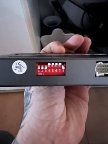

An der Box sind Schalter dran, die könnten ja eventuell falsch umgelegt sein?

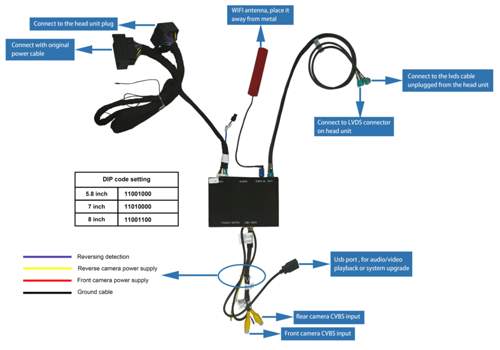

Die Schalter sollten passen (siehe Anlage). Bei dieser Box wird über die DipSchalter nur die Bildschirmgöße eingestellt, alle anderen Einstellungen werden über das Menü der Box gemacht.

Also ich habe mal jemanden gefragt den ich auf nem Lehrgang kennengelernt habe! Also der gti 2016 hat ein Composite Media gen 2 also das 8 Zoll Modell. Demnach wäre die Schalter Stellung wieder falsch bei mir!
@Mike191119 schrieb am 25. März 2023 um 17:29:42 Uhr:
Das mib2 hat auch eine andere Auflösung.

Ich habe es jetzt auf 8 Zoll gestellt! Mal sehen ob das funktioniert
