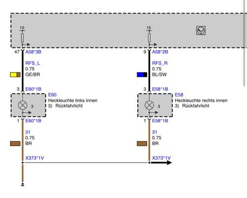

Ich kram das Thema nochmal aus. Habe jetzt eine Kamera hier liegen und es klappt nicht.
Also habe die Kamera wie in diversen Videos angeschlossen. rotes kabel welches am Video Kabel klemmt habe ich mit dem gelben der Carplay Box (reverse Camera 12v) verbunden. Masse braucht man nicht, da diese über Cinch kommt.
Kamera an den Reverse Video Eingang und dann noch auf Aftermarket gestellt.
Tja geht nicht. Auf dem Menu Punkt Camera im Carplay kommt No Signal. Stecke ich in den Front View Camera Eingang um, kommt sofort ein Bild. Also funktioniert die Kamera grundsätzlich…
Habe ansonsten noch von der Carplay Box Rückwärtsgang Erkennung und 12V ACC. Aber wo soll das dran?
Hast die selbst schon die Antwort gegeben. Rückwärtsgangerkennung. Klemm da mal eins der Rückfahrlichter dran.

@dubstar schrieb am 4. November 2022 um 13:48:27 Uhr:
Also muss ich jetzt noch vom Rücklicht an das Radio? Dann fehlt ja quasi ein langes Kabel. Oder muss ich dann 12v im kofferraum holen?
Entweder von ganz hinten oder direkt vom FRM direkt aus dem Fahrerfußraum.
Sollte ein Gelb/Braunes oder Blau/Schwarzes Kabel sein am Stecker A58*3B bzw. 2B am FRM direkt.
.jpg
Ah okay. in den ganzen Youtube Videos etc. ist das irgendwie nie erforderlich. Dann muss ich mal schauen, wie ich das verkabel.
Eigtl. sollte sich das Navi das auch über den CAN Bus abrufen können ob der Rückwärtsgang eingelegt ist. Kannst ja mal in den Einstellungen schauen ob da irgendwas diesbezüglich vorhanden ist.
