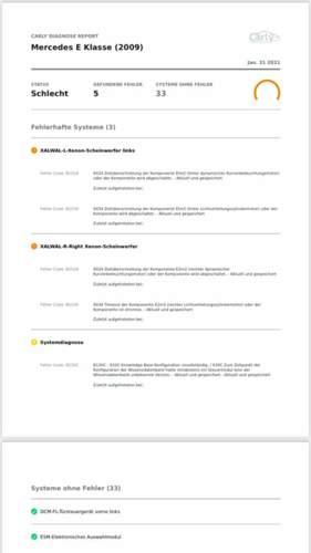

ich hab dann gestern mal die beta-version aufgespielt und den adapter getestet.
beim ersten auslesen kamen 33 fehlermeldungen zu tage. mehrheitlich hatten diese mit unterspannung zu tun.
ich hab die fehler dann geloescht und beim naechsten auslesen kamen 5 fehlermeldungen.
4 davon erklaeren sich mir, da letztens mein rechter scheinwerfer neu angelernt wurde (dieser fuhr nach dem einschalten nicht runter und rauf) und dabei faelschlicherweise beide xenons auf ils „gesetzt“ wurden obwohl mein fahrzeug dies nicht hat. das wird zeitnah korrigiert.
uebrig bleibt dann ein fehler „B130C“.
kann mir diesen jemand uebersetzen?
vg, aviator333
Dein ZGW hat ein defekten Flash Speicher. Alle Services und Einstellungen Ausdrucken, auf Werkseinstellungen setzen, Firmware neu flashen, alle Einstellungen setzen und anschließend die Kundendienste von Hand eintragen.
Geht selbstverständlich nur mit einer SD.
Alternativ ein gebrauchtes kaufen und die Daten mit SD kopieren.

@aviator333 schrieb am 1. Februar 2021 um 12:05:56 Uhr:
Solche komischen Fehlercodes kommen mit Carly schon mal gelegentlich vor. Die würde ich an Deiner Stelle einfach ignorieren.
Wenn Du auf Nummer sicher gehen willst, dann lass den Fehlerspeicher einfach bei Gelegenheit mal mit einer SD auslesen. Ich würde fast wetten, dass der Fehler mit der SD nicht kommt.
Bei meinem S211 wurde mit Carly z.B. ständig der Fehler in der Systemdiagnose 0960E "Synchronisation des DTC-Speichers kann nicht gewährleistet werden" angezeigt. Der tauchte aber in keinem SD-Kurztest jemals auf.
Also wenn es keinen Anhaltspunkt für eine Fehlfunktion am Fahrzeug gibt, würde ich den B130C erstmal nicht zu ernst nehmen.
@burky350 den Code gibts ausnahmsweise mal tatsächlich und ist kein falsch angezeigter von Carly. Daher auch meine Info wie man ihn beseitigt bekommt wenn man denn will.

@Mackhack schrieb am 1. Februar 2021 um 17:36:39 Uhr:
Ja, bestimmt gibt es den Code und möglicherweise auch den 0930E der mir mit Carly immer angezeigt wurde.
Wollte nur darauf hinaus, dass nicht alles was Carly anzeigt auch zwangsläufig ein tatsächlich vorliegendes Problem darstellen muss und deswegen auch meine Empfehlung erstmal mit der SD die Fehler auslesen.
Wenn der Fehler dann wirklich da ist, kann man immer noch aktiv werden. In meinem Fall war der 0930E mit der SD nicht zu finden.
