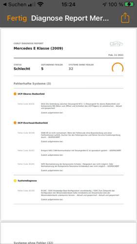

hallo liebe leute,
vorgestern gab es ne neue batterie und gestern hab ich mein auto per carly-app noch ens ausgelesen.
dabei kamen wieder einige fehlermeldungen.
nach mehrfachem loeschen blieben diese hier uebrig (warum auch immer kein fehler mehr bei den xenons, obwohl noch nichts geaendert ist):
ist da was „schlimmeres“ dabei?
danke fuer info.
alaaf, aviator333
7ee216b8-4cf3-4609-b1d2-86a6abfcc153
@aviator333 , nützt leider nix ohne SD kommst du nicht weit. Mit der SD kannst du die OBF (Steuergerät) auslesen und gucken wo der Schuh drückt!
Hallo @aviator333 das mit dem Bedienfeld hatte ich dir ja schon gesagt, dass das vermutlich an der Nachrüstung des Fachs liegt. Aber mal sehen, was die Experten dazu sagen.
Wenn es wieder wärmer wird, kommst du bei mir vorbei, dann beheben wir den Fehler mit der falsch kodierten ILS.
kurze rueckmeldung:
nach nun diversen nutzungen der carly app beta-version (diagnose und live-daten) in den letzten 2 wochen, ist es kein mal mehr zu einer batterie-entladung gekommen.
dazu wurden mir die kosten fuer die neue batterie schnell erstattet.
somit dazu erstmal daumen hoch.
vg, aviator333
