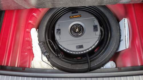

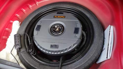

Wollte Euch ja noch meinen Subwoofer zeigen, welcher den Platz vom Plastikbecher aus dem Hause Canton eingenommen hat.
Habe die Styroporablage darüber mal ab gemacht.
Der lässt sich wieder spurlos zurück rüsten.

@adilhoxha schrieb am 21. Dezember 2022 um 22:13:44 Uhr:
Das gute Stück lässt sich nicht am werksseitigen Canton Sub Anschluss verbauen oder?
Ja. Nur der Stecker musste angepasst und eine Zuleitung von der Batterie gelegt werden.
Mit der Subwoofer Einstellung am Radio auf 0 wurde dann der neue Subwoofer an der Fernbedienung eingestellt.
Somit kann ich den neuen Subwoofer vom Radio aus steuern, im Prinzip wie mit dem werkseitigem Canton.
Nur das halt alles besser klingt, da die HiFi Werkstatt die Phasen der vorderen Hochtöner gedreht und den mittleren Lautsprecher gedämmt hatte.
Passt das in das Notrad und in den 16" Ersatzrad Innenraum?
Wohin ist das Werkzeug noch mal?
Deine erste Frage verstehe ich nicht richtig. Aber ja, der Subwoofer passt vom Durchmesser in das Ersatzrad, wie auf den Bildern zu sehen ist.
Das Werkzeug ist in der Styroporablage, wie vom Werk aus. Nur hab ich diese für die Bilder weg gemacht, sonst sieht man ja nix.
Auf einer der vorherigen Seiten hatte ich geschrieben, dass der neue Subwoofer ca. 1cm höher ist. Dadurch kommt der Kofferraumboden auch 1cm höher, wenn man diesen ohne doppelten Ladeboden nutzt und die Styroporablage natürlich auf den Subwoofer vorher wieder drauf legt.
