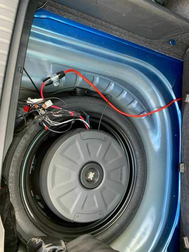

Habe dennoch das Canton bestellt und dem Sub durch ein EMPHASER EBS111A Aktiv-Bass ersetzt, sodass es sich etwas besser anhört.
Jetzt ist es okey ok ;-)

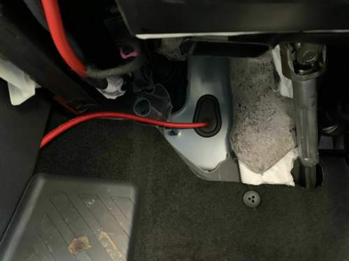

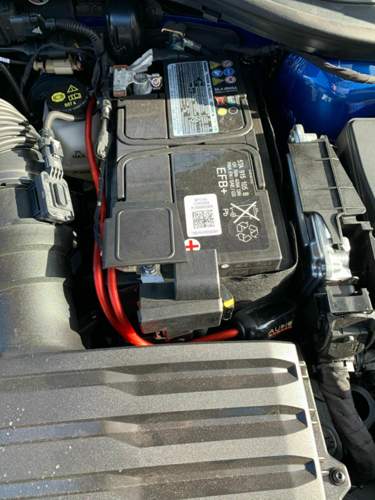

Hast du dafür noch ein Kabel legen müssen? Oder war das alles PnP?

Strom von der Batterie verlegt und Masse im Kofferraum.
War beides in 15 min erledigt.
Wenn du willst kann ich dir Bilder machen.
Am Stecker vom Sub-Kabel den R+L angezapft und fertig.
