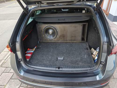

Mein Einbau ist mitlerweile abgeschlossen und ich bin tatsächlich ähnlich unzufrieden wie vermutet.
Als High-Low Adapter habe ich den Helix AAC.3 HP (High-Power) benutzt. Da ich sowieso eine Zusatzbatterie verbaut habe, habe ich den Strom auch von dort genommen.
Das Canton-Signal ist ziemlich schrecklich vorgefiltert. Tiefe Frequenzen werden nahezu komplett gekillt, damit würde der originale Canton-Sub wahrscheinlich auch nicht klar kommen. Hätte gehofft tiefere Frequenzen werden nur ziemlich leise gestellt, aber leider nein.
Was auch extrem auffällt: Stellt man den Sub unter "0" wird er in manchen höheren Frequenzen kein Stück leiser, dafür werden tiefere Frequenzen ausgelöscht, mit Lautstärke regulieren hat das also auch wieder wenig zu tun.
Stellt man den Sub über "0" wird er ab einer bestimmten Lautstärke nicht mehr lauter (ist aber ja so auch vorgesehen mit dem Canton Sub)
Bin leider echt enttäuscht und hätte ich das Ergebnis vorher erahnen können, hätte ich den Umbau nicht betrieben.
In höheren Frequenzen ist der Canton-Sub ja eigentlich zufriedenstellend, mir hat nur der Tiefbass gefehlt.
Der fehlt nach wie vor immernoch.
Der Umbau lohnt sich also nur, wenn man mit dem Tonprofil an sich halbwegs zufrieden ist, allerdings mehr Lautstärke möchte.
Ansonsten nicht.

Und dafür die ganze Zeit einen Schrankkoffer spazieren fahren echt Geil. Sowas hatte ich in den 80er Jahren auch. Nie mehr.
Ich hätte beim Canton System einfach nur das vorhandene Subwoofer Chassis getauscht. Da gibt es ja ganz gute Erfahrungen dazu.
Siehe auch Golf 8-Forum.
Hatte ich auch überlegt nachdem ich den post im golf 8 Forum gelesen hatte, allerdings meinte der Experte der die Adapter-Stecker für den Golf-sub verkauft, dass es kaum bis Aftermarket Chassis mit 2x 8 Ohm auf dem Markt gibt.
Weiss nicht, ob Canton eine Impedanzprüfung macht, oder nur misst ob "irgendwas" angeschlossen ist, daher war mir das Risiko dann zu viel.

Okay, ich bleib dabei dass der Verstärker, das Problem bei vielen Fahrzeugbesitzern ist.. Klar 2x50 Watt mit nem 13cm Subwoofer sind nicht mit 1000 Watt RMS vergleichbar. Aber einen ordentlich vibrierenden Innenspiegel / Fahrzeugboden können auf die 2x50 Watt erzeugen.
Ja, vibrierende Spiegel kriegt er hin, nicht falsch verstehen. Der Sub und die Endstufe sind inmerhalb von 2 Tagen vom alten ins neue Auto gewandert, die funktioniert zu 100% wie sie soll.
Natürlich ist es trotzdem laut und natürlich kommt Bass bei rum, aber eben nicht Vergleichbar mit einem ungefilterten Signal aus einem Werksradio (davor Skoda Octavia 3)
Okay verstehe. Dann bleibt dir eigentlich als einzige Option sowas wie ne Musway M10 oder Helix Twelve zu verbauen und den Zusatzverstärker dann via Bluethooth etc. zu betreiben. Sodass der Originalverstärker nicht mehr zwischenfunkt.
Ja leider muss man dann ja nur vor dem Originalverstärker abgreifen und braucht dafür wieder einen anderen Kabelsatz und muss eben das ganze System umrüsten, ist mir dann alles doch zu aufwändig. Einfacher gewesen wäre es einen Octi ohne Canton zu holen und das System so aufzurüsten. Aber jetzt ist es Nunmal so.
