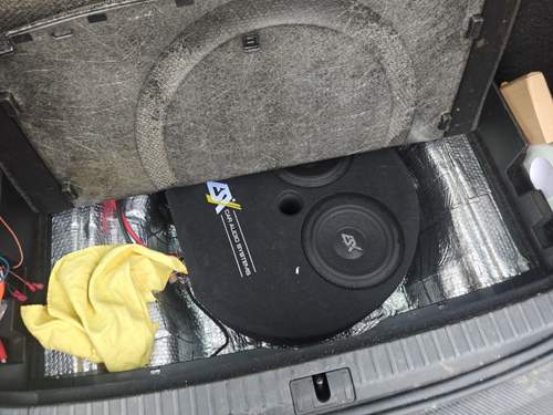

Habe mir jetzt einen ESX DBX800A besorgt als Canton-Sub Ersatz. Zwar nichts für Leasingfahrzeuge, bin aber absolut davon überzeugt und kann das Teil jedem Empfehlen, der das Auto privat Besitzt und sich über zu wenig Bass beschwert.
Der Canton DSP Filtert sowieso den "extremen" Tiefbass raus, den man sich durch einen großen Subwoofer erhofft, von daher taugt der Reserverad-Sub extrem gut.
Hast du eventuell ein paar Bilder für uns?
@Tom511 schrieb am 31. Oktober 2024 um 10:40:49 Uhr:
Mehr hab ich leider nicht, beim Kabel verlegen habe ich nicht dran gedacht Bilder zu machen.
An das originale Subwooferkabel wollte ich erst Stromdiebe klemmen, um den Stecker nicht abschneiden zu müssen, hat aber leider nicht funktioniert weil die Ummantelung viel zu dick ist. Sind dann also doch Wagos geworden.
Wenn's also für Leasing Fahrzeuge sein soll braucht man irgend einen Adapter für den originalen Sub-Anschluss
ESX
Ich habe mir damals den Strom von der 12V Dose im Kofferraum abgezwackt und die Signale über normale Aderendhülsen aus dem original Stecker gezogen. Dafür musste nichts zerschnitten werden und war problemlos rückrüstbar. Habe das bei meinem GTI jetzt auch wieder so gemacht und auch da ging das problemlos.
Je nach Subwoofer wird das aber nichts mit den dünnen Kabeln die an der 12V Dose anliegen, kann man bei einem 150W Subwoofer vielleicht noch machen, drüber ist das dann schon grob Fahrlässig
