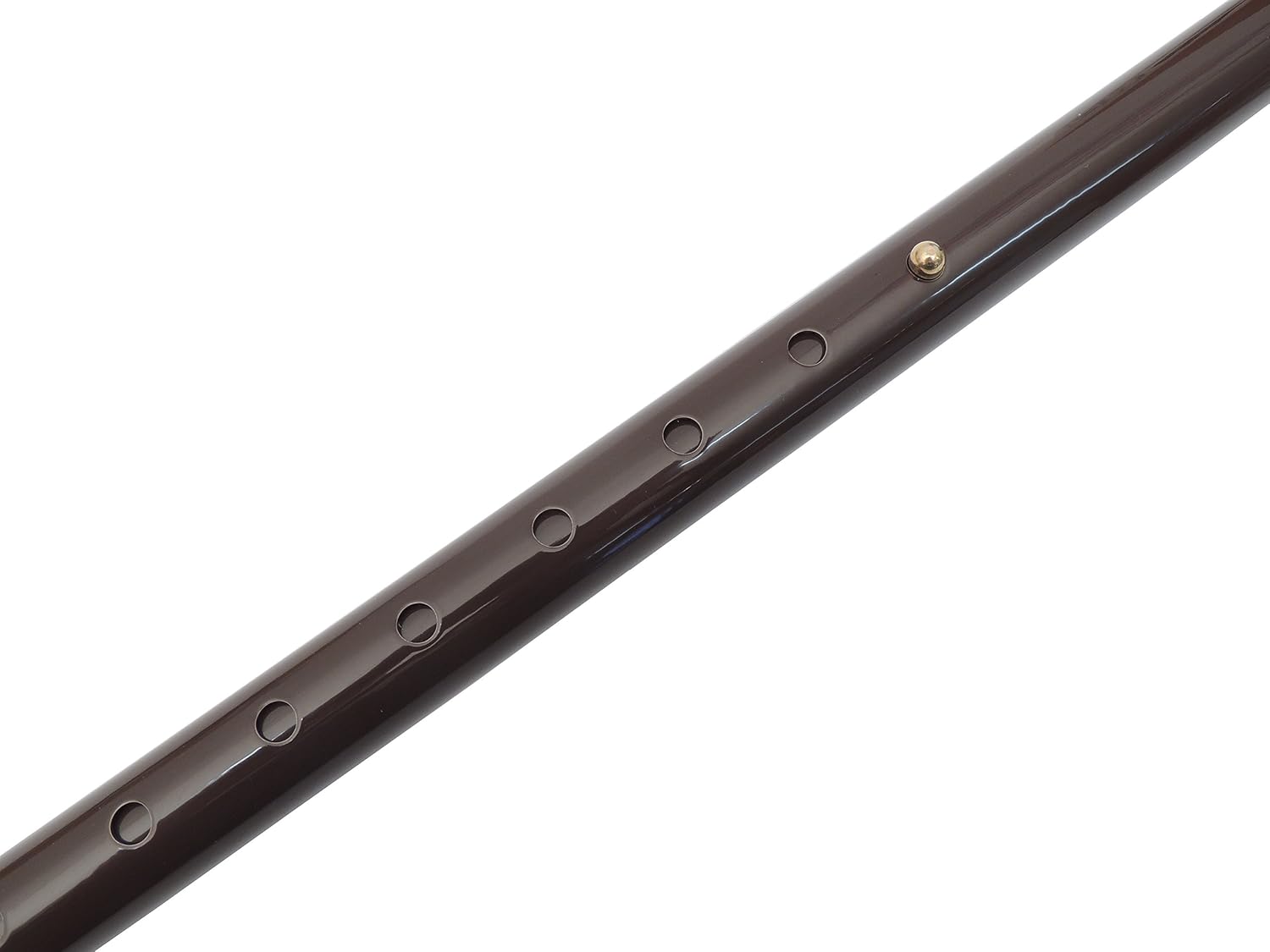

finde Deinen Umbau sehr gut und werde Dir hier wohl folgen. Ich habe einen Nissan NV200! Kannst Du mir sagen, wo Du die Stangen für die Bikebefestigung her hast?
Vg aus Tölz
Karsten
@Maxi-mal schrieb am 4. März 2009 um 16:59:58 Uhr:
...mit Bike...
Die Stangen sehen aus, wie die Stangen von der Gehhilfe meines Sohnes (Als er am Knie operiert war)
http://ecx.images-amazon.com/images/I/71kyXNkI1kL._SL1500_.jpg
Aber wahrscheinlich ist es etwas anderes.
Noch ein Beispiel:
http://kleinanzeigen.ebay.de/.../105329268-224-1980
Hallo, ja das sind normale Gehilfen etwas umgebaut.
