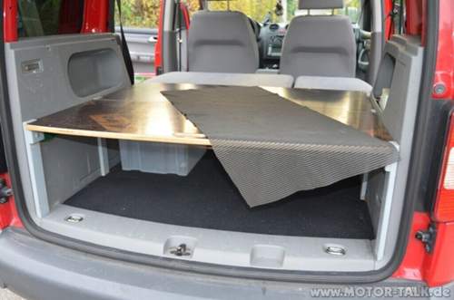

Hallo Caddyfreunde,
ich habe mir in diesem Thread einige Ideen geholt und nun ein Bett
mit 1,12 x 2,00m Liegefläche selber gemacht.
Ziel war, dass es
- ohne Verschraubung am „Heilig’s Blechle“ geht
- schnell, alleine und ohne Werkzeug auf- und abzubauen ist
- viel Stauraum im Caddy erhalten bleibt
- wenig Platz bei Nichtgebrauch im Keller benötigt
Bild 1 zeigt das Bett in zusammengeklapptem Zustand, wie es im Keller verstaut wird.
Damit es während des Tragens nicht aufklappt, ist es mit 3 Flügelschrauben zusammengehalten.
Das Bett ist aus Fichte 3-Schichtplatten
Platte A 70x112cm 27mm stark
Platte B+C 65x112cm 19mm stark
Die Platten A, B+C sind mit jeweils 3 Scharnieren untereinander verschraubt
Die Platten D+E mit je 2 an Platte A
Die Scharniere zwischen Platte B+C wurden ins Holz eingelassen, damit sie sich bei aufgeklapptem Bett nicht in die umgeklappten Rückenlehnen der 2.Sitzreihe drücken.
Das Holz F wird zwischen die aufgeklappte Mittelarmlehne gestellt und lehnt sich an die Rücklehnen der Vordersitze an. Die Platte B liegt somit auf der umgeklappten Rücklehne der 2.Sitzreihe, sowie auf der Mittelarmlehne auf. Das Zeitaufwändigste war das ausfräsen der Platten D+E im Bereich der Ladekante und der Ösen für die Gurte der 3.Sitzreihe

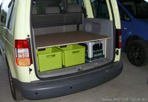

ich möchte euch eine Kofferraumunterteilung vorstellen, die sehr variabel und einfach zu verstellen ist.
Sie eignet sich auch als Schlafplatz im Auto, spielt aber ihre stärken eher im Transport von unterschiedlichen Dingen
aus, hilft Ordnung halten und erleichtert den Zugang zu den Gepäckstücken.
Variable KofferraumunterteilungV
Variable Koferraumunterteilungdsc-5551
Moin Krop!
Coole Idee, kommt mir sehr bekannt vor. 😉 😁
Du hast nur nicht an den Bierkasten gedacht!
Da fehlt ein cm Höhe! 😎
Gruß Ulf
