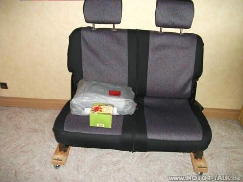

Hallo Caddyfreunde,
ich habe mir in diesem Thread einige Ideen geholt und nun ein Bett
mit 1,12 x 2,00m Liegefläche selber gemacht.
Ziel war, dass es
- ohne Verschraubung am „Heilig’s Blechle“ geht
- schnell, alleine und ohne Werkzeug auf- und abzubauen ist
- viel Stauraum im Caddy erhalten bleibt
- wenig Platz bei Nichtgebrauch im Keller benötigt
Bild 1 zeigt das Bett in zusammengeklapptem Zustand, wie es im Keller verstaut wird.
Damit es während des Tragens nicht aufklappt, ist es mit 3 Flügelschrauben zusammengehalten.
Das Bett ist aus Fichte 3-Schichtplatten
Platte A 70x112cm 27mm stark
Platte B+C 65x112cm 19mm stark
Die Platten A, B+C sind mit jeweils 3 Scharnieren untereinander verschraubt
Die Platten D+E mit je 2 an Platte A
Die Scharniere zwischen Platte B+C wurden ins Holz eingelassen, damit sie sich bei aufgeklapptem Bett nicht in die umgeklappten Rückenlehnen der 2.Sitzreihe drücken.
Das Holz F wird zwischen die aufgeklappte Mittelarmlehne gestellt und lehnt sich an die Rücklehnen der Vordersitze an. Die Platte B liegt somit auf der umgeklappten Rücklehne der 2.Sitzreihe, sowie auf der Mittelarmlehne auf. Das Zeitaufwändigste war das ausfräsen der Platten D+E im Bereich der Ladekante und der Ösen für die Gurte der 3.Sitzreihe

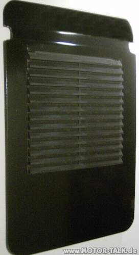

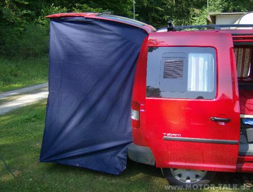

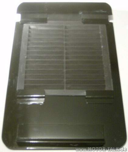

Bevor ich den Preis kannte, habe ich mir beim Campingzubehör ein Kunststoff-Lüftungsgitter 225 mm im Quadrat besorgt für ungefähr 8 €uro, habe aus meinem Sammelsurium ein 2-mm-Aluminiumblech in der Größe 415 × 270 mm (mit Kreissäge) zugeschnitten, die Ecken gerundet, zwei seitliche Kerben eingefeilt, zwei Knicke hineingeknickt, das Loch für das Kunststoffgitter herausgesägt. Dann noch insgesamt 4 Haltelaschen passend geknickt und an die Rückseite angeklebt. Dann noch schwarze Sprügdose darüber, fertig. Schön, daß ich nun weiß, daß diese Tüftelei und Bastelei mir sicherlich 140 €uro erpart hat, das war etwa 30 €uro Stundenlohn.
Weil ich Bohrungen und Nietköpfe außen vermeiden wollte, kam ich auf angeklebte Haltelaschen für das Lüftungsgitter und die untere Klemmschiene. Diese Laschen und Schiene richtig zu formen, ist nicht ganz einfach. Leichter ginge es mit sichtbaren Nieten, die man allerdings auch verschleifen und verspachteln kann vor dem Lackieren.
Noch schöner wären passende industriell gepreßte Haifischkiemen. Sowas gibt es, ich kenne aber weder Preis noch Lieferzeit.
Bei den käuflichen Teilen sind ekelhafte Halteschrauben innen, gewiß nicht von Campern mit eigener Erfahrung entworfen.
Ich habe das Blech so geknickt, daß die obere Kante innen hinter das Glas greift, der ganze Rest aber vor dem Glas liegt. Eine Klemmschiene unten drückt das Blech in voller Länge sauber gegen das gewölbte Fensterglas. Lediglich bei den beiden seitlichen Einschnitten kann Regen eindringen, aber das ist minimal. Bei mir sind auch Wolkenbrüche draußen geblieben, aber gewiß kommt es auf die Windrichtung und -stärke an.
Einbruchsicherung mit einem Vorreiber oder Exzenter-Knebel habe ich auch im Kopf fertig, nur noch nicht in 3D.
Das Gitter hielt auch 140 km/Std aus, rauscht/pfeift allerdings "ein bißchen" mehr als man gerne haben mag. Zulässig ist das Fahren mit dem Lüftungseinsatz sicherlich nicht, aber der Ein- und Ausbau ist ja wirklich nur Sekundensache. Er wird lediglich von außen schräg in die Fensteröffnung gesteckt, eingeschwenkt, nach unten gezogen und gegebenenfalls von innen verriegelt.
Wer sich für Nachbau interessiert, frage nach weiteren Spezialitäten.
Gruß aus Norhessen!
Heckzelt, Lüftungsfenster

Lüftungseinsatz Innenseite
