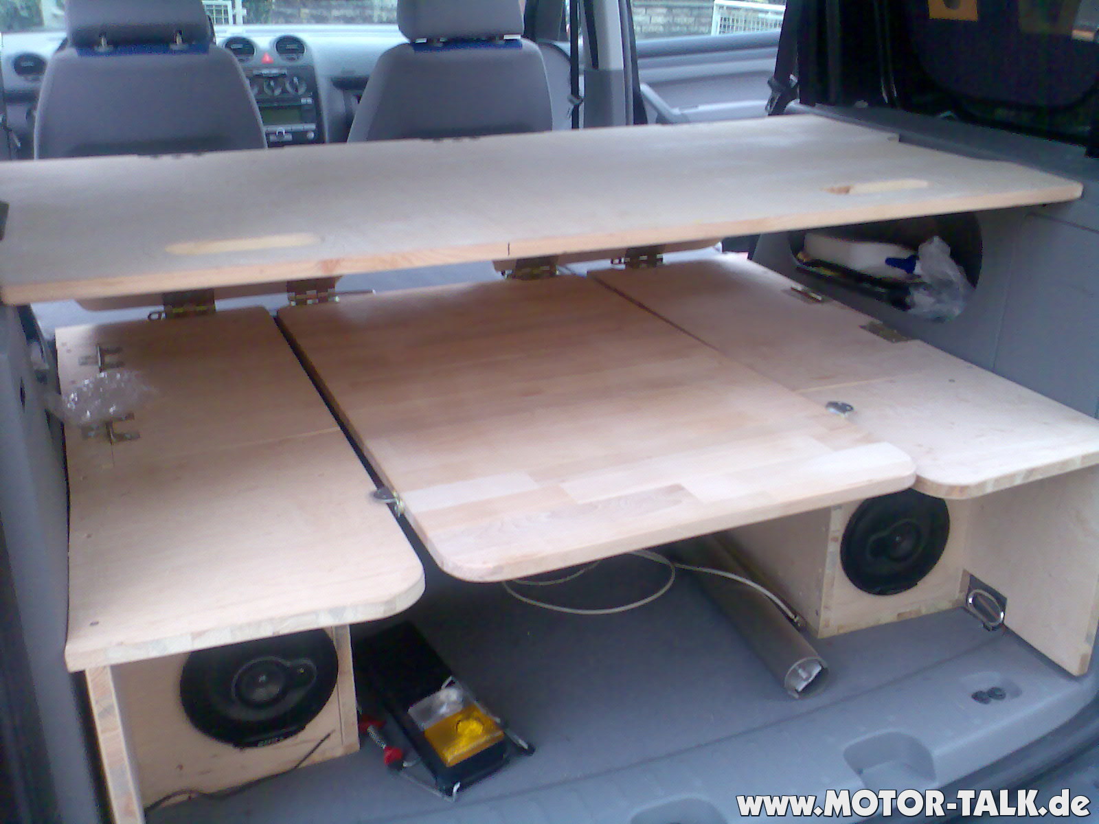

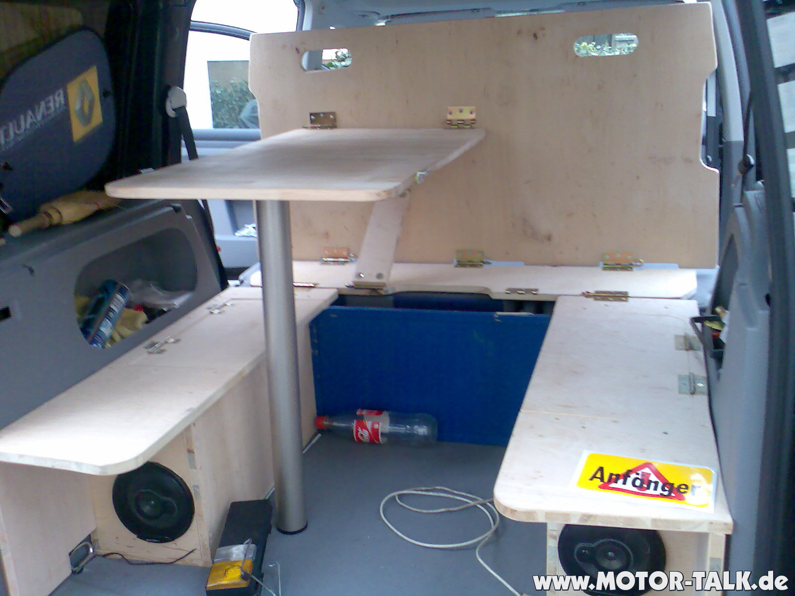

Guten Abend. Nun habe es auch ich geschafft beim letzten Training mal ein paar Bilder zu machen. Allerdings nur mit dem Handy.
Zu sehen ist auf der linken Seite das zusammengeklappte Bett mit Schaumstoffmatratze, unterhalb der Woofer und eine Verstaumöglichkeit. Auf der linken Seite ein Schrankteil mit Fächern und kleinem Tisch. Und DVD System überhalt der Sitze.
Es darf gefragt und geantwortet werden 😉.
sieht gut aus(!), kanst Du noch Bilder machen wenn ausgeklappt ist. Ist das nur eine 1Pers.Variante oder geht auch 2Pers. optional. (Bilder)? BC 69

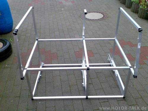

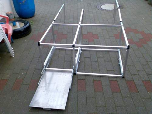

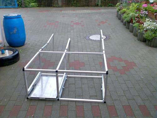

habe hier erste bilder von klappbett vers.3 das ganze ist herausnehmbar in 2min wiegt bis jetzt ca.3kg jetzt kommen noch die platten auf das gestell leicht wäre alublech aber momentan werde ich 5mm sperrholz verwenden.die aluplatte was jetzt zusehen ist dient als auszugsboden auf dem die kompressor kühlbox steht
das ganze funktioniert mit eigebauter rückbank
