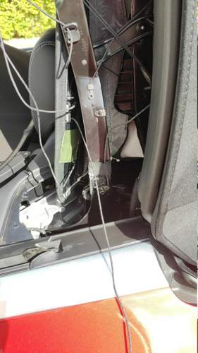

Hallo zusammen!
Erschreckend habe ich festgestellt, dass 2 Zugseile schon kurz vor dem Reißen sind!
EZ 09-2017, ca 8500 Km
Gibt es da schon modifizierte Zugseile?
Schaut man sich an die Seilchen an - und deren Unlenkung - ist es eine Frage der Zeit , wann diese aufscheuern.
M.E kann man aber auch robustere Seile einsetzen

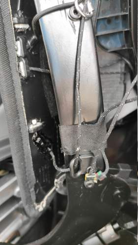

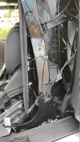

Moin Zusammen,
ich muss das Thema noch einmal aufgreifen.
Nachdem letztes Jahr im August diverse Bänder ersetzt wurden, waren dieses Jahr im Juli wieder zwei Bänder durchgescheuert. Ab zum Freundlichen und Schaden auf Kulanz beheben lassen.
Keinen Monat später ist auf beiden Seiten wieder an jeweils der gleichen Stelle das selbe Schadensbild. Die Werkstatt wurde informiert und Mercedes angeschrieben, ob es eine andere Lösung gibt. Bis jetzt keine Antwort.
Hat noch jemand die gleichen Probleme? Scheint wohl an dem Baujahr gekoppelt zu sein (04/17).
Kann doch nicht sein, dass dauernd die Seile durchscheuern, dass ist doch keine Raketentechnik… .
Ich behaupte mal, die Seile werden viel zu stramm eingebaut, da teilweise die Haltepunkte ausgerissen sind.

mein fahrzeug 5.18 hat ein komplett neues dach bekommen. denn wenn man die vier seile ersetzen will, muss man das dach zerlegen und klebestellen öffnen. da ich eine super werkstatt habe, wurde kurzerhand auf garantie ein neues dach verbaut, und der seil verlauf wurde verbessert

man muss heut zu tage schon eine gute werkstatt finden die solch eine fummelarbeit beherrscht. wenn die ösen nicht richtig gebogen sind, werden die seile immer wieder durchscheuern. bei mir wurde alles richtig gemacht.
Vollkommen richtig. Aber so etwas sollte normalerweise die Ausnahme sein, vielleicht auch mal bei älteren Pkw. Bei Jahreswagen eines Premiumherstellers zumindest fragwürdig.
