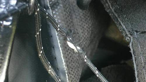

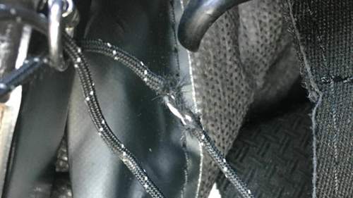

Die neuen Seile (die schwarzweißen) rubbeln auch kaputt - und das nur 4 Monate nach dem Austausch... Mist 😕
Da müssen die wohl nochmal ran!
.jpg
Das sieht nicht gut aus, deckt sich aber mit den Erfahrungen hier im Forum. 🙁

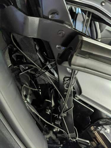

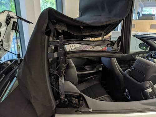

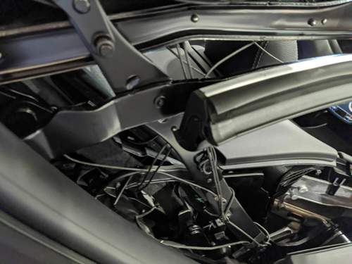

Ich erlaube mir einen separaten Post für die A238 MOPF Dachkonstruktion zu erstellen. Hier gab es Anmerkungen, dass es sich um eine Neukonstruktion handeln soll, die zumindest ich auf den ersten Blick nicht erkennen kann.
Daher freue ich mich sehr, tragen meine angehängten Bilder zu einer konstruktiven Diskussion bei, ob das Problem beim A238 MOPF behoben sein könnte... oder eben nicht. 🙂
Pxl-20200928
Pxl-20200928
Pxl-20200928
+4
