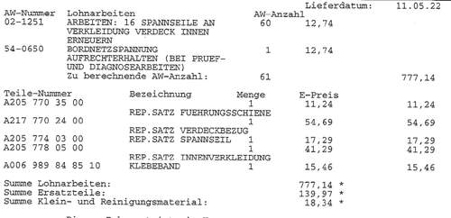

.... ich werde nun in den sauren Apfel beißen und die Zugseile austauschen lassen.
.... kann mir jemand sagen wie lange man Garantie auf den Austausch hat ?
.... ich würde dann vor dem Ablauf der Garantie mir den Zustand der Zugseile anschauen.
Themenstarteram 12. Mai 2022 um 12:04
Wenn Du es selber zahlst meine ich 24 Monate
.... Kostenvoranschlag nun schriftlich.
..... kann jemand sagen welche Seile nun verbaut werden ?

Das steht da nicht drinnen welche es sind, soweit ich weiß sollten immer die neuesten verbaut werden und die sind komplett schwarz. Also haben keine weißen Punkte etc..
