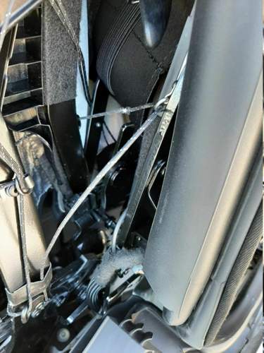

Erschreckend habe ich festgestellt, dass 2 Zugseile schon kurz vor dem Reißen sind!
EZ 09-2017, ca 8500 Km
Gibt es da schon modifizierte Zugseile?
Schaut man sich an die Seilchen an - und deren Unlenkung - ist es eine Frage der Zeit , wann diese aufscheuern.
M.E kann man aber auch robustere Seile einsetzen

Woran erkennt man denn das man schon die neuen Seile hat? Blick nicht mehr durch
Die 1. Serie war schwarz. 2. Serie schwarz-weiß, 3. Serie wieder schwarz. Zugseil der 3. Serie sehen etwas glänzend aus . Wie gewachst. Ich habe alle 3 Arten hintereinander verbaut bekommen. Letztere mit komplett neuem Innenhimmel !
Kann das noch mal bestätigt werden? Wir haben bei unserem aus EZ 11/19 schwarz-weiß gehabt und ich fühlte mich safe. Dann aber doch was festgestellt (s. Bild) und auf Garantie neue bekommen - jetzt komplett schwarz. Also ist schwarz-weiß auch noch nicht die Lösung gewesen? Ist das "neue schwarz" denn wohl nun die lebenslange Lösung oder sollten wir damit rechnen, dass der Spaß weiter geht?
Beschädigtes Seil vor dem Austausch
Für mich wird sich das immer weiter ziehen, glaube an keine Lösung auf Dauer.
Ist ein Typischer Konstruktionsfehler oder Spezial für den Kunden.

An meiner C Klasse Bj.10/19 mitknapp 30000km ist ein beim schließen des Verdecks ein Zug gerissen, da dann der rechte kleine Deckel nicht eingeklappt ist wurde das Verdeck und die Ablage beschädigt, , Foleschaden 8500 €.
Kulanzantrag wurde abgelehnt , wer hatte auch Probleme mit gerissenen Seilzügen ?
Wenn dieses Problem bei Mercedes bekannt ist habe ich noch Chancen auf Kulanz.
Bitte melden..
Auch bei mir wurde leider die Kulanz abgelehnt. Baujahr 03/19, 23000 km Schadenhöhe ca.3500€.

03/10? Fahr mal zum Sattler, da war ich sehr zufrieden und ein Bruchteil von dem Preis (außer du hast auch einen Folgeschaden).

Ich habe knappe 700.-€ bezahlt beim Sattler
Habe meinen Gestern wieder bekommen, Zugseile auf Kulanz erneuert.
