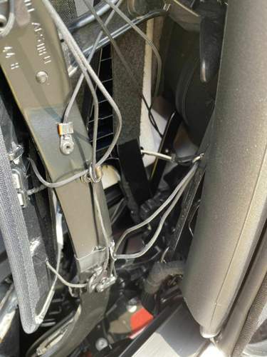

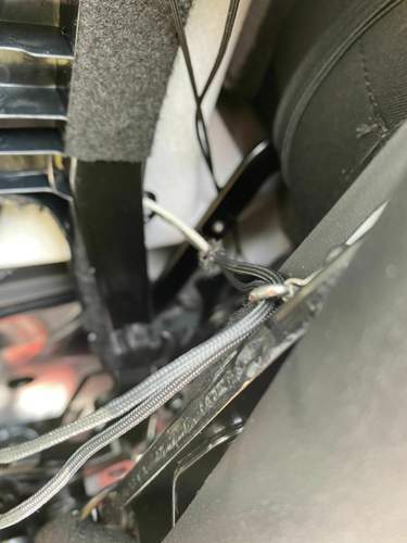

Heute das Cabrio rausgeholt und mal geguckt und fündig geworden.
Verdeck-seile
Verdeck-seile
@C_Classdriver schrieb am 8. Juni 2021 um 13:12:38 Uhr:
Ist doch alles sch….
@MOMOMO12 schrieb am 8. Juni 2021 um 13:13:29 Uhr:
Ne, das ist Stand der Technik 😁😠🙁🙄
Habe mein Fahrzeug heute vom Sattler abgeholt und er meinte, dass es mega Fummelei war! Er hat ein defektes Teil ausgetauscht, bei der etwas abgebrochen war.
Wenn es jemanden interessiert, kann ich ein Foto davon machen.
Was ist rausgekommen?
