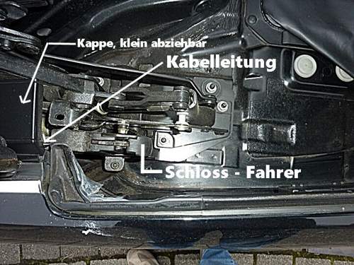

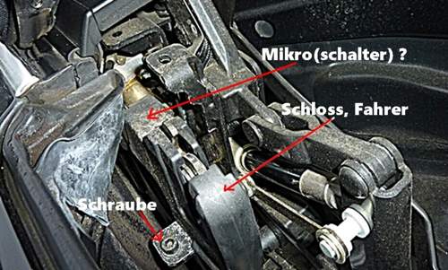

hallo,
also, das ist ja exorbitant (von BMW) - ich hab mich mal auf die Suche gemacht
vielleicht kannste ja die Fehleranalyse noch eingrenzen (telefonisch auf 50 €)
es muss nur das CVM ausgelesen werden und kostet selbst bei BMW nur 50€
und damit wäre die Felerquelle lokalisiert - ich hab mich nochmal dran gemacht
so wie es aussieht ist der Mikro in dem Kunststoffgehäuse des Schlosses inte-
griert (siehe 2 Bilder) - das Schloß kann mit 2 Inbus-Schrauben gelöst werden
(vorher markieren wegen Position) - dann das Gehäuse öffnen - vorn geht ein
Kabel raus/rein - dort müsste dann der Mikro versteckt sein (wahrscheinlich)
good lack
Schloss-info-schalter
Schloss-fahrer

So, letztendlich habe wir den Fehler gefunden. Bowdenzug Beifahrerseite war gerissen und der Mikroschalter im Schloss der Verdeckklappe, ebenfalls Beifahrerseite. Trotzdem schade von BMW so etwas nicht zu erkennen bzw. den Fehlerspeicher nicht richtig deuten zu können.
