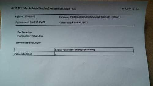

War heute bei Bmw und der Fehler konnte jetzt endlich eingegrenzt werden. Der Fehlerspeicher wurde ausgelesen und es kam dabei folgendes raus:
"Antrieb Windlauf Kurzschluss nach Plus"

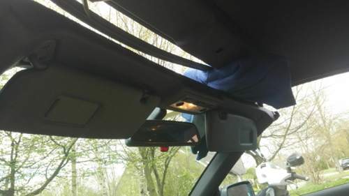

Sprich das Schloss zum entriegeln, vorne am Innenspiegel. Der Meister meinte noch, falls es das nicht ist, ist es höchstwarscheinlich ein Kabelbruch im Verdeck. Morgen schaut sich das mein Vater mal an. Berichte dann ob wir erfolgreich waren 😁

Der entsprechende Antriebsmotor ist am CVM angeschlossen und zwar am Stecker X13038 an Pin 1 (sw/rt) und Pin 4 (sw/ge). Viel Erfolg bei der Fehlersuche!

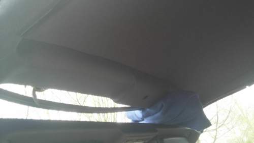

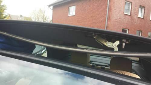

Ich bekomme die Abdeckung nicht ab, gibt es dort ein Trick oder muss man unzählige Schrauben unterm Verdeck lösen?

hallo,
also, das Verdeck sollte not-entriegelt werden (Knopf unter Armlehne Fond)
danach sollte die Verdeckfront mit dem "Ikeaschlüssel"(Bordwerkzeug) manu-
ell geöffnet werden (können) - jetzt müsste die schwarze Blende demontiert
werden - danach liegt der Kabelbaum (vom Front-Motor und den Mikros hin
zum Verdeckgestänge) offen - hier an den Knickstellen die Isolierung entfer-
nen und dem wahrscheinlichen Kabelbruch den Garaus machen (reparieren)

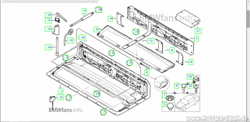

bei mir ist ein ähnliches Problem. Leider konnte mir bisher keiner helfen. Im Fehlerspeicher steht folgendes:
"Schalter Verdeckklappe rechts verriegelt undefinierter Spannungsbereich"
Ich habe jetzt einen neuen Mikroschalter bei BMW bestellt, jedoch weiß ich nicht genau, wo sich der Mikroschalter im Verdeckkasten beim E46 befindet.
Kann mir jemand einen Tipp geben ?
Wäre für jede Hilfe sehr dankbar!!! 🙂))
Ist der Schalter nicht unter der Verdeckklappe rechts?
Ich meine wenn das Verdeck aufgeht ist ein elektrisches Bauteil zu sehen wenn die Klappe oben ist.
Danke Dir für Deine Antwort.
Habe eben die Verdeckklappe geöffnet, konnte leider nichts erkennen.
Teilenummer ist 54318236846
Ist Schalter 15 im Bild. Wenn Du in den Kofferraum schaust und den Verdeckkasten"öffnen" möchtest über dem Hebel, dort am Befestigungspunkt Dämpfer-Kolbenstange etwa 7-8 cm höher
sitzt der Schalter dann auf der Rückseite der Halterung, also zwischen Teppich und Kasten-Halterung🙂
