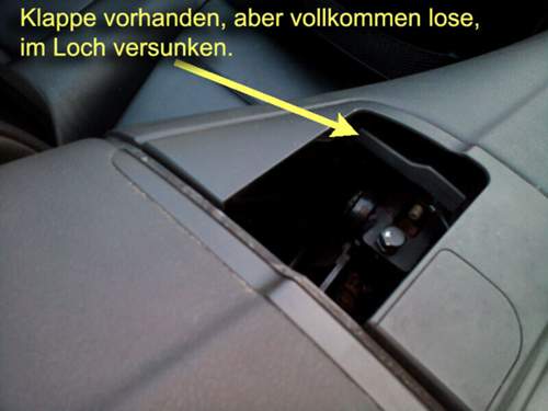

Jungs, bei meinem E46 Cabrio Bj 08/2001 geht eine der zwei kleinen Klappen oben an der Seitenverkleidung, die mit dem Verdeck zu tun haben, nicht mehr zu. Siehe Bilder...
Der kleine Deckel rechts ist zwar vorhanden, aber er ist in dem Loch versunken und bleibt dort. Ich kann mit dem Finger den Deckel nach vorne und hinten scheiben, und ich sehe, dass er in einer Art Führungskanal gleitet, aber es ist nicht der geringste Widerstand zu fühlen. Ich vermute, da hat sich irgendeine Feder oder Kabel ausgehängt. Kennt sich jemand mit der Funktionsweise dieser Klappen aus und kann mir einen Tipp geben?

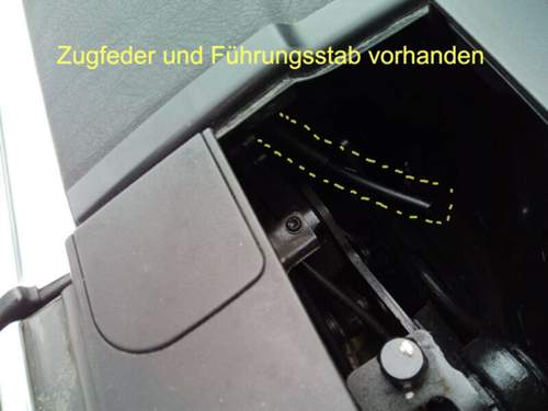

Wie du richtig erkannt hast ist da ne Feder ausgehängt. Schau mal ob du sie findest. Müsste ja irgendwo noch sein. Die ist auch nicht allzu klein... Ist ne zugfeder. Du müsstest sie sehen wenn die klappe auf ist...
Schieb doch die linke klappe mal zurück. Da siehst du die Feder .....
Wenn Du die Feder mit der Führung wieder findest ist diese vermutlich verbogen. Kaufe Dir eine neue Feder mit Führung beim Freundlichen und hänge diese an der Gegenaufnahme unter dem Verdeck ein. Ich würde aber schauen wo die sich versteckt hat, die hängt bestimmt noch an dem kleinen Steg am Zylinder.
Am besten schmierst Du die Führungen ganz leicht mit dem weißen Sprühfett für die Türen ein.
Bei mir ist die Klappe sogar schon mal mangels Schmierung hängen geblieben bzw. es hat sich verkantet, es hat die ganze Aufnahme zerstört. Habe dann alles komplett neu gemacht.
Das Ganze geht am einfachsten wenn Du das Verdeck soweit betätigst bis sich die Klappe automatisch zurückzieht dann die Verdecktaste loslassen, dann mit einer Spitz-Zange die Führung mit der Feder an den sichtbaren Stellen an der Klappe und der Aufnahme am Zylinder anbringen. Ist die 20 und 21 auf dem Bild.

hallo,
wie schon geschrieben wurde - da hat sich einfach die (Zug)
Feder aus dem Staub gemacht - wahrscheinlich hat sich die
Klappe in den beiden Führungsschienen verkantet, oder es
hat das Federende ein Loch in die halterung gezogen und
ist dadurch in den Tiefen des Verdeckkastens verschwunden
wahrschenlich muss die Klappe erneuert werden und beim
gegenüberliegenden Teil kann man sich ja orientieren -
der eine Aufnahmepunkt liegt in der Mitte der Klappe (unten)
dort ist ein Steg, in dem sich wiederum ein Metallstück mit ein-
em Loch befindet - dort wird die Feder eingehängt (rechteckig)
am Gestell des Verdecks wiederum befindet sich die zweite Öse,
um die Feder dann auf Zug zu halten ...

Wow, Jungs, danke für die guten Tipps. Ich werde mal mit Taschenlampe und Teleskopspiegel ins Loch schauen. Die Klappe ist noch da. Fragt sich jetzt, ob die Löcher für die Feder noch heil sind, und wo die Feder verblieben ist.
Wenn mich der ETK nicht täuscht, kostet der Deckel um die 8 EUR, und die Feder um die 3 EUR.

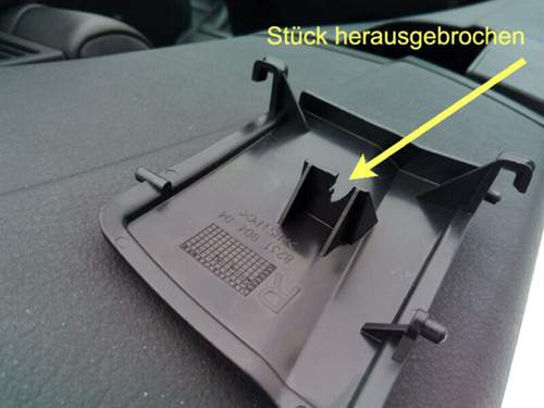

Ich bin weiter. Alle Teile sind vorhanden. Die Klappe bewegt sich aber nicht mehr, weil die Zugfeder den Steg, an dem sie eingehängt wird, rausgebrochen hat. Siehe Bilder.
Da sich die Klappe so einfach raushebeln ließ, bin ich gerade dabei, das rausgebrochene Stück mit Sekundenkleber und Natronpulver wiederherzustellen. Das Zeug wird steinhart und läßt sich anschließend schleifen und bohren. Ich geh jetzt zum Auto und bau alles ein. Melde mich später.

Kauf Dir besser zwei neue Kappen sieht besser aus als nur eine zu tauschen. Kann mir auch nicht vorstellen das das hält wenn du das flickst.
Du kannst die Kappen übrigens sehr gut montieren wenn Du das Verdeck so weit öffnest bis der Verdeckkasten hinten hoch geht. Dann die Feder mit dem Kunststoff Führungsbolzen einhängen und die Kappe in die Führungen schieben, dabei musst Du die Aufnahme vorsichtige etwas auseinander drücken. Wie schon geschrieben sprühe etwas weißes Sprühfett in die Führungen Plastik auf Plastik verkantet gerne.

Ja, genau so und nicht anders bin ich vorgegangen, Sportler. Verdeckklappe etwa 10 bis 15cm geöffnet, und schon kommt man bestens dran. Das rausgebrochene Stück auf der Unterseite des Deckelchens habe ich nicht geklebt, sondern re-konstruiert. Mit Kontaktkleber und Granulat. Nach wenigen Minuten war der Steg wieder komplett hergestellt und ich habe das kleine Loch für die Feder neu gebohrt.
Ich habe erst die Feder in die klappe eingehängt, dann die Klappe in die Führungen gehebelt, und zuletzt das hintere Ende der Feder ins Metallgestänge des Verdecks eingehakt. Alles funktioniert wieder.
Ich danke Euch allen für die Tipps. Und ich empfehle Euch, ein paar Videos mit dem "glue and baking soda" Trick zu gucken. Es ist erstaunlich, wie gut man damit kleine Plastikteile kleben und reparieren kann.

Donox, wenn deine Klappen (also die Deckel) wirklich in Ordnung sind, brauchst du nur diese 2 etwa 6cm langen Stifte und die 2 Federn zu kaufen.
Die Federn haben an beiden Enden Haken. Häng erst das eine Ende der Metallfeder in die Unterseite der Klappe, und erst dann das andere Ende der Feder hinten in das dafür vorgesehene Loch. Wenn du reinschaust, ist alles selbsterklärend. Eine Zange brauchst du dafür. Und der Verdeck-Deckel muß soweit geöffnet sein, dass du ordentlich dran kommst. Ich habe es als blutiger Laie geschafft, du kriegst das sicher auch hin. Schau aber sicherheitshalber nochmal, ob deine Deckel wirklich heile sind. Oft sind die Gleit-Beinchen an den Seiten gebrochen, oder der Steg auf der Unterseite, wo die Feder reingehört, ist durchgebrochen.
