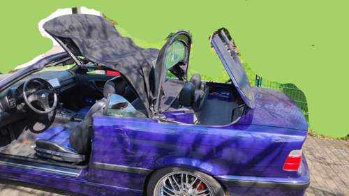

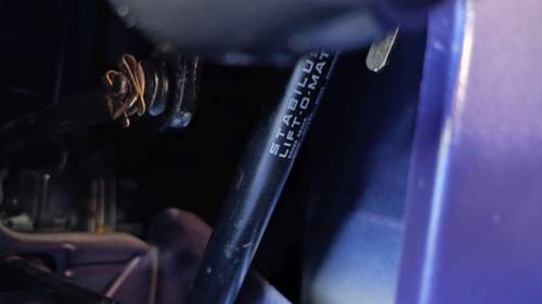

Moin zusammen,
gestern habe ich die zwei Dämpfer für den Verdeckdeckel ausgetauscht. Wie es geht, hat Harry schon geschrieben;
weitere Tipps: ganz wichtig! guckt euch am neuen Dämpfer an, wie der Verschluss funktioniert. Einen Dämpfer nach dem anderen austauschen; Die Stange auf der linken Seite aushängen, ohne fast unmöglich den Dämpfer auf der Fahrerseite auszutauschen. Lasst den Clip nicht fallen. Ich habe den Clip mit einem Faden gesichert, damit dieser nicht verloren geht, sollte ich den fallen lassen.
Man kann es alleine machen, hilfreich ist die kleine Hand der Frau zum einhängen und eindrücken der Dämpfer.
Anbei zwei Fotos, 1 vom Clip, 1 vom Verdeckstellung zum Arbeiten.
002-clip-img-20230422
003b-img-20230422
Sieht aber nach Spriegeldämpfer aus.
Die beiden Dämpfer, die den Deckel beim Öffnen unterstützen, sodass das Verdeck beim Schließen nicht draufknallt.
