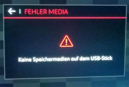

Diese Meldung kommt immer, weil auf dem Stick eben keine Mediendateien drauf sind. Dann muss man kurz warten und dann startet der Update-Prozess.
Leider klappt das bei mir nicht.
Ich habe den stick nochmal formatiert und neu die Dateien geladen, aber es kommt nur die Fehlermeldung, siehe Foto. Kein Updateprozess beginnt.
Hat noch jemand eine Idee?

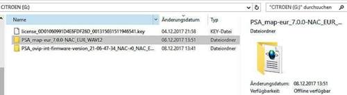

Update-dateien
Update-stick-fehler
Der Inhalt der Ordner muss eine eben höher..geht in der ersten eben mit SWA los und dann diese obskure Nummernfolge als Ordner..in der ersten Ebene noch der License Ordner..
Danke für schnelle Antwort!
Aber ich bin leider kein IT-Experte. Was muß ich ändern? Einen Ordner erstellen auf dem stick?
Ich glaube den Inhalt der zwei Ordner einfach eine Ebene höher ziehen und einen Ordner License erstellen, in den dann die Lizenzdatei kommt..es gibt eine Anleitung auf französisch, da kann man zumindest ein Bild von der Ordnerstruktur sehen..
@gueho2k schrieb am 8. Dezember 2017 um 16:35:07 Uhr:
Zu Beginn des Themas wird alles beschrieben...
Es ist gelungen, vielen Dank euch!
Noch mal kurz die Beschreibung:
aus den entpackten PSA-Ordnern (maps + firmware) auf dem PC die SWL-Ordner auf den stick ziehen. Karten und firmware.
Dann Ordner "License" auf dem stick erstellen und die Lizenz-Datei rein ziehen.
Bei laufendem Motor stick rein, nach kurzer Zeit kommt update-Anfrage zu firmware. "Ok bzw. yes" drücken.
screen wird länger schwarz, dann kommt der englische Hinweis zum firmware-update mit Fortschrittbalken. Ca. 35 Minuten Dauer. Neustart bestätigen, dann kommt nach einiger Zeit die Frage, ob maps-update auch erfolgen soll. Bestätigen. Dauer ca. 32 Min.. Dann Neustart Navi. An dieser Stelle kam wieder die Frage, ob update gemacht werden soll. Nun mit Nein antworten, sonst geht alles wieder von vorne los.

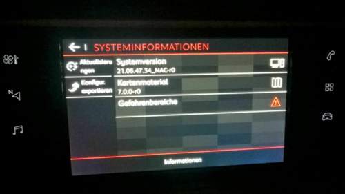

Ergebnis:
Nach-update
Ist was geändert nach System Update
@musiksergio schrieb am 10. Dezember 2017 um 15:08:00 Uhr:
Habs gestern installiert, hab noch keine Änderungen feststellen können...
Systemupdate durchgeführt. Kartenversion wird immernoch nicht angezeigt und auch das Kartenupdate bricht weiter ab. Des Weiteren scheinen die Livedienste deaktiviert :-( dann wird wohl mal der Freundliche aufgesucht..
