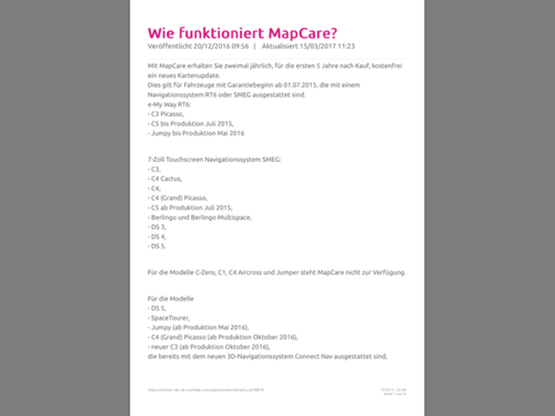

Hallo..anbei die Infos von Websit My Citroen.de
Achtung..Auf den Menüpunkt ....Meine Services...Und dann Mapcare kommt man nur, wenn man mit Einem Computer oder Laptop die Seite aufruft..Nicht aber mit Smartfon oder Tablet.Ich kann den download nicht nachvollziehen,da mein Fahrzeug Bj.Jan. 2015 ist und dieser Service erst für Fahrzeuge mit Garantiebeginn 01.07.15 zur Verfügung steht.Wenn ich in das Menü Mapcare gehe wird mir folgendes angezeigt...Ihr Fahrzeug ist für das Mapcare Programm nicht zulässig...Wenn ihr euch bei My Citroen mit eurer Fahrzeug Identität Nr.richtig angemeldet habt müsstet ihr auf Grund eures Baujahres den Kartendounload bekommen..Oder lese ich daraus etwas falsches..Dann klärt mich bitte auf..
LG Cindy...

Es steht auf den ersten beiden Screenshots: Für die Modelle [...] C4 (Grand) Picasso (ab Produktion Oktober 2016) [...] die bereits mit dem neuen 3D-Navigationssystem Connect Nav ausgestattet sind, erfolgt der Download des Kartenmaterials über Ihren Citroen-Händler...
Wenn ich Mapcare aufrufe, steht dort: Ihr Fahrzeug ist für das MapCare™ Programm nicht geeignet.
Sie erhalten das passende Karten-Update auf folgender Internetseite: http://citroen.navigation.com/
Gehe ich auf citreon.navigation.com, finde ich dort alle Navis, nur nicht das Connect Nav.
Auf eine entsprechende Anfrage an Citroen hab ich die Auskunft bekommen, dass es Updates nur über den Händler gibt.
