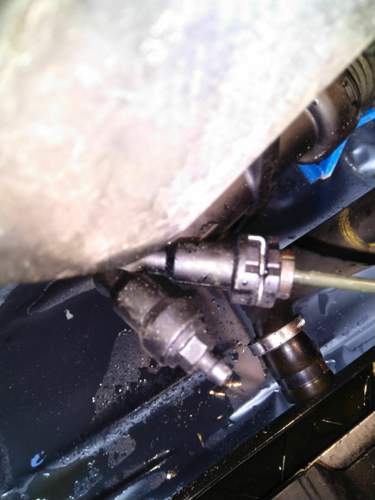

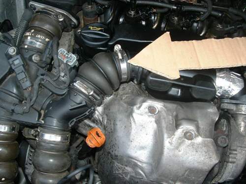

An meinem Picasso geht immer wenn ich über 3000 u/min komme der Schlauch hinter dem Turbolader ab.
Also Ausgang vom Turbo dann das Schwarz Kunststoffrohr was nach links geht dann kommt der Schlauch . Und da geht es immer ab . Was kann das sein? Gruß Michael

Da ich davon ausgehe, dass du den Schlauch vernünftig nachgezogen hast, sehe ich nur 2 Optionen. Entweder die schelle ist kaputt oder dein ladedruck ist zu hoch. Ersteres ist einfach zu diagnostizieren. Schaue dir die Schelle mal genauer an und guck ob du sie mit Kraftaufwand gelöst bekommst (ohne sie aufzuschrauben).
Natürlich ist der LMM im Fehlerspeicher hinterlegt. Allerdings nur weil der Schlauch abgeht und dein Motor dann zu 100% Falschluft zieht. Hat also nichts mit der Ursache zu tun.
Die Schlauchschelle ist Top. Wenn ich sie noch fester anziehe drehe ich sie durch. Bis vor kurzem rutsche immer die Muffe vor dem Turbo ab wo die Luft rein geht . Diese habe ich neu gekauft . Die geht nicht mehr ab. Jetzt halt ein Stück weiter. Das der LMM dann angezeigt wir war mir nicht klar. Ich habe jetzt noch den Drucksensor bestellt. Ich glaube der Druck vom Turbo ist zu groß.

Hallo. Die Schlauchschelle rutscht runter weil der Anschluss konisch ist . Wird also zum Loch hin enger . Ich hatte das schwarze Rohr bei ebay für 33€ neu gekauft weil mein originalteil durchgebrannt war . Jetzt ist das Teil auch was für den Müll. Wer billig kauf kauf zwei mal. Es könnte auch sein dass das Rohr heiß geworden ist und durch die angezogene Schlauchschelle enger geworden ist . Die Temperatur die aus dem Turbo kommt ist zu heiß . Da stimmt was nicht.

Ich habe heute das neue Originalrohr eingebaut. Beim Ausbau habe ich die Schlauchschelle so weit gelöst das ich den Schlauch einfach abziehen konnte . Beim Einbau wollte ich den Schlauch wieder draufschieben. Ging aber nicht weil die Schlauschelle nicht weit genug offen war. Aber bei dem Billigrohr konnte ich sie so abziehen. Also musste der Durchmesser vom Billigrohr kleiner sein. Ich habe das Teil dann nochmal ausgebaut und nebeneinander gehalten . Ich konnte mit dem bloßen Auge erkennen das der Anschluss vom Billigrohr kleiner ist . Deshalb ist der Schlauch auch immer abgerutscht . Die 33€ für das Billigrohr hätte ich auch verbrennen können . Aber das gute ist ja dass das Geld nicht weg ist. Das hat jetzt nur ein anderer ....
