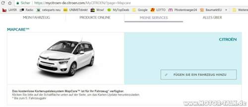

Nein, ich habe definitiv einen 2015er Vorfacelift. Kein TomTom!!!
und bekomme über Mycitroen regelmäßig Kartenupdates angeboten.
Bei Mycitroen einloggen dann unter Services / MapCare schauen.
Unbenannt
Wo landet bitte die Datei nach dem Download von MapCare? Ich bin zu blind, sie zu finden, und im Download Manager ist nichts 🙁 MapCare sagt mit aber ständig "Download erfolgt" 🙁 Danke

Danke, lag am Browser Google Chrome. Dort hat der Download nicht funktioniert. Mit Internet Explorer geht es jetzt.
Schade, gilt nur für Fahrzeuge ab 1.7.2015.
Meiner ist 3.2015
@UlBri ja, das mit den Chrome ist mir auch aufgefallen. Mycitroen verweigert dort einige klicks. Peinliche Sache...
Leider scheint es wohl zur zeit ein Problem beim Download von MyCitroen zu geben. Die Nachricht ist zwar da, aber der Download funktioniert nicht. Weder mit FF, IE, Chrome noch mit Safari.
Dabei hatte ich die Daten schon runtergeladen, aber stolpere wohl in das Mac Problem und wollte den Stick jetzt eigentlich auf Windows fertigmachen.
Yandex und citroen.fr klappt.
Wer es nicht herunterladen kann, PN an mich. Ich habs in meinem Onedrive freigegeben.
Also es ist tatsächlich so, man muss die Datei auf Windows entdecken, wenn man es auf einem Mac tut, funktioniert nicht. so hat es tadellos geklappt.
