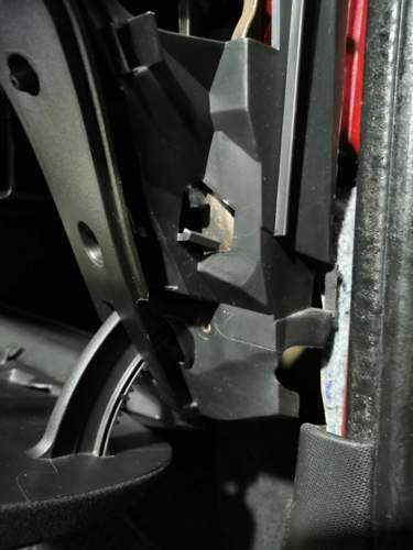

So, das Reparaturkit ist gekommen und ich habe mich heute zuversichtlich an die Arbeit gemacht und schon am ersten Teil bin ich verzweifelt. Man muss ja das Handschuhfach ausbauen. Ich habe im Internet tolle Videos dazu gefunden, da wird aber nicht gezeigt, wie man das Fach ausbaut.
In einigen Videos ist es schon draußen und es wird nur gezeigt, wie man die eigentliche Reparatur vornimmt, in einem anderen Video wurde wohl schon vorgearbeitet, die Schrauben wurden einfach von Hand entfernt und das Fach dann locker und fluffig rausgezogen.
Nicht bei mir! Ich habe alle Schrauben gelöst (ja auch die hinter dem Aufkleber). Einfach so rausziehen lässt sich das aber nicht. Irgendwie hängt da noch eine Plastikverkleidung dran, die ich einfach nicht lösen kann. Es handelt sich um die Stelle, wo sich dieser gezahnte Mechanismus befindet, der das Fach soft öffnen lässt. Ich habe ein Foto davon hochgeladen. Wenn ich etwas hasse, dann ist es, an Verkleidungen herumzuwürgen, immer in der Angst, etwas abzubrechen.
Hat das schon mal jemand geschafft und kann mir sagen, wie ich das Teil da rausbekomme? Ich wäre sehr dankbar!
Verzweifelt Grüße
Olli

https://www.drive2.ru/l/483601498853343364/
Versuch es anhand der Bilder, wenn du Fragen hast dann kann ich Übersetzer.
Hey das sieht ja echt gut aus. Super Fotos. Ich werde es morgen damit versuchen. Dankeschön!!!
Hallo Peugeot408,
dank deiner Hilfe habe ich es tatsächlich geschafft. Ohne diese Anleitung wäre ich unweigerlich gescheitert. Wer kommt schon darauf, ein nahezu unzugängliches Zahnrad (der Schatz) abzuschrauben. Das muss man auch erstmal finden.
Schwieriger war es allerdings, das Ding hinterher wieder festzuschrauben. Ohne etwas zu sehen und ausreichend Platz für die Finger muss man das erstmal hinbringen. Ich habe unter heftigen Flüchen und gesundheitsgefährdenen Verrenkungen im Fußraum etwa eine Stunde gebraucht, den „Schatz“ wieder anzubringen. Aber letzten Endes überwiegt die Freude über die gelungene Arbeit.

Ja den verschluss Mechanismus wieder ran zu bringen dauert, dieses gefummel ist natürlich kompliziert wenn man nichts sieht und wenig Platz für die Finger übrig bleibt.
Ne kenne keinen davon, drive2 ist ein do IT yourself Blog.
Funktioniert die Belüftung der Frontscheibe wieder?
Ja in der werkstatt würde das natürlich etwas kosten + stellmotor würden die einfach gegen neuen tauschen nix reparieren.
Ja - danke die Belüftung funktioniert wieder perfekt. Das Plastik war schön weggebröselt - das typische Bild.
