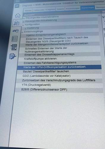

@don_refoni schrieb am 9. Oktober 2020 um 08:55:52 Uhr:
Hallo!
Gestern habe ich folgende Punkte gemacht:
- Werte der Mengenmittelwertadaption zurücksetzen
- Schnelles Einlernen der Nullmengenkalibrierung
- Werte der HFM-Driftkompensation zurücksetzen
- Differenzdrucksensor DPF angelernt
Wobei ich sagen muss dass ich damals den Differenzdrucksensor getauscht habe, ohne ihn anzulernen.
Die Testfahrt hat sich danach relativ geschmeidig angefühlt - bin mir aber nicht sicher ob es nur ein subjektives empfinden ist. Der Fehler ist während der Testfahrt und heutiger Fahrt zur Arbeit nicht wiederholt.
ich halte euch auf dem Laufenden.
LG, Ref

Hallo!
Wie versprochen - hier ein kurzes Update. Gestern war ich viel Innerorts unterwegs (viel Start/Stop Verkehr) und keine Aussetzer oder Motor-Notlauf erschienen. Gefühlt fährt sich das Auto nach wie vor etwas geschmeidiger als vorher..
Daher mein Fazit: Beim Tausch vom Differenzdrucksensor (35€ Sensor, oben Links über dem Motor) MUSS dieser angelernt werden - sonst folgen viele Monate später Probleme. Ich hoffe dass es keine Langzeitfolgen noch davon gibt. Werde jetzt in den nächsten paar Tagen mal manuell die DPF Regenration anstoßen und dann sehen wir weiter..
Melde mich in den nächsten paar Wochen nochmals mit einem Follow-UP.
Also bevor Teile einfach blind getauscht werden (neues AGR Ventil) besser mal anstecken und dass ding mal auslesen lassen. Der Fehlercode hat nicht immer etwas direkt mit dem Fehler zu tun!
LG, Ref

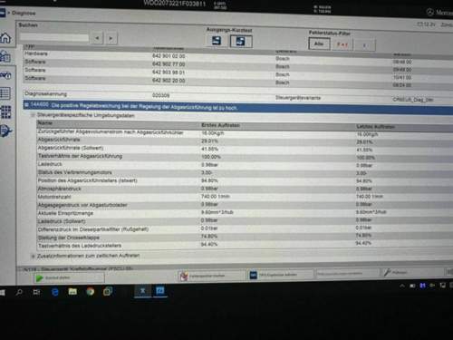

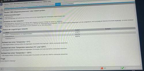

Halli-Hallo liebe Gemeinde! :-)
Ich bins wieder, mit dem gleichen Fehlerbild haha
Im Anhang der aktuelle Auszug - Fehlermeldung ist die gleiche. Ein weiterer Zusammenhang zwischen den einzelnen Fehlern ist (neben den niedrigen Drehzahlen) ist das Tastverhältnis der Rückführrate - dieser ist nämlich beim Auftreten immer 100%.
Im Fehlerzustand habe ich mir das ganze dann noch etwas mehr im Detail angeschaut und dann unter den Sollwerten das "Tastverhältnis der Abgasrückführung" angeschaut. Dieser bewegt sich im zwischen 0% und 800%..
Im Fehlerzustand:
Leerlauf - das Tastverhältnis steht auf 0% - dann schlägt es auf 800% aus (ohne dass ich das Gaspedal gedrückt habe). Beim betätigen vom Gaspedal ändert sich der Wert nicht.
VIDEO: https://imgur.com/4pe2yZo
Nach Fehlerlöschen:
Leerlauf - das Tastverhältnis steht auf 14% und bleibt konstant. Beim Gasgeben schlägt es dann auf 800% aus und geht wieder auf 14% runter.
VIDEO: https://imgur.com/61Hhw17
Nach Testfahrt:
Leerlauf - das Tastverhältnis steht auf 95%, beim Gasgeben geht es nach unten und schlägt wieder auf 800% aus.
VIDEO: https://imgur.com/XCwmvQs
Könnte das eventuell ein Indiz sein?
Durch was wird das Tastverhältnis festgelegt? Irgendein Sensor?
Und sorry - blöd gefragt aber wo finde ich beim OM642 as Motorsteuergerät? (Zwecks Kontrolle der Pins)
Danke nochmals!

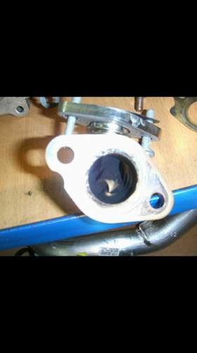

EDIT: Habe folgendes gefunden:
https://www.motor-talk.de/.../...s-motorsteuergeraet-t3171424.html?...
Also dürfte es beim Kotflügel Beifahrerseite sein.. muss zeit finden das ganze auszubauen um den stecker zu kontrollieren
246e38a9-120c-485f-a2e6-12d537ccf078-1-105-c
Also 800% ist nicht möglich. Der Wert liegt theoretisch zwischen 0% und 100% (0%= zu, 100% voll offen). Bei einigen Autos ist es umgekehrt, da ist 100% zu und 0% offen. Praktisch wirst du 85% nicht übersteigen.
Die Abgasrückführungsrate richtet sich nach der angesaugten Luftmasse die der Luftmassenmesser erfasst. Man könnte sich die Abgasrückführungsrate sogar anhand der angesaugten Luftmasse selbst errechnen ob diese dann passt. Frag mich aber nicht wie, meine Meisterprüfung ist schon einige Jahre her.
Das AGR selbst ist erst ab annähernd betriebswarmen Motor aktiv und dann auch nur eher im unteren Teillastbereich. Im Volllastbereich sollte es komplett zu sein und im Regenerationsmodus wird es auch geschlossen da die Verbrenntemperatur angehoben werden muss aber das AGR genau das verkehrte machen würde um die Stickoxide zu senken.
Kurz gesagt das AGR braucht als Signale die angesaugte Luftmasse, die Motortemperatur, die Ansauglufttemperatur und den Lastzustand (Drehzahl, Gaspedalstellung, Saugrordruck).

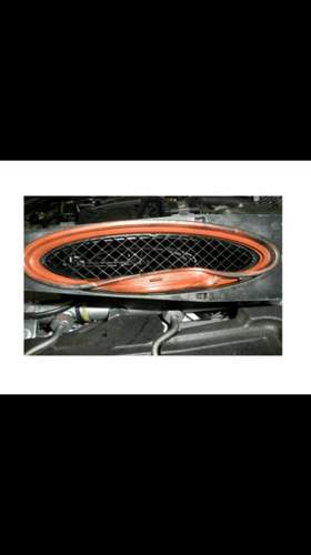

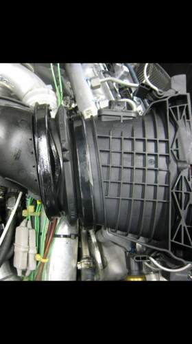

dein Motorsteuergerät müsste im Radlauf rechts ( Beifahrerseite ) sein , die hintere ( Richtung Fahrzeug nicht Stoßstange ) Radlaufverkleidung wegbauen oder lösen . Es gibt im Motorsteuergerät unter Prüfungen , normalerweise eine Prüfung „ automatische Prüfung der Abgasrückführung „ die schon gemacht ? AGR Ventil ist neu und Original MB ?
Dann schau bitte noch am HFM ( umdrehen ) Gummi nicht heraussen ist , die Orange Dichtung zwischen HFM und Luftfiltergehäuse . Und das AGR Wellenrohr ihnen .

Danke für die Antworten und Erklärung!!
@ALaCroat :
Also wenn der Wert 100% nicht überschreiten sollte, dann sagt das ganze doch etwas aus.. Witzig ist dass es keinen Zwischenwert gibt.. Er geht zwischen 0 und 100 und dann schlägt es direkt auf 800% aus..
Alle Aufnahmen wurden beim warmen Motor gemacht, deswegen bin ich auch über die Werte im Leerlauf verwundert.
Signale und (vermutliche) Steuergeräte:
- Luftmasse - Luftmassenmesser (Geweih)
- Motortemperatur - Thermostat
- Ansauglufttemperatur - Sensor
- Lastzustand (Drehzahl, Gaspedalstellung, Saugrordruck) - Motorsteuergerät
Daher dürfte sich der Fehler irgendwo in diesem Kreislauf befinden..

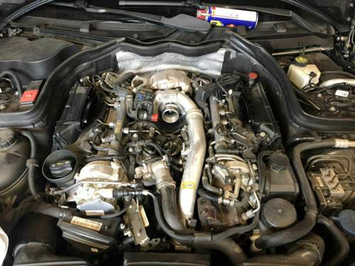

Thema WD40: Aye aye Capitan! :-) Was ist denn sonst empfehlenswert?

Die orangenen Dichtungen, sowie das Geweih (insbesondere Übergänge zu den HFM) habe ich mehrfach kontrolliert im ausgebauten Zustand. Die Dichtungen sitzen richtig drinnen und sonst wären mir auch keine Haarrisse im Geweih aufgefallen. Kann der Fehler auch eventuell am Turboansatz entstehen? (ich habe das Gefühlt dass ich das Geweih nicht ganz auf den Turboaufsatz bekomme.. Melde mich dann mit einen Foto)

Das AGR Ventil ist neu und wurde direkt bei Mercedes gekauft.
Vielen Dank nochmals für die Mühe!
Einen schönen Tag!
Motortemperatur= Temperaturfühler Kühlflüssigkeit (nicht Thermostat)
Ich nehme an dass deine Luftmassenmesser hinüber sind denn der Wert von 800% kann nicht erreicht werden. Man könnte die Luftmassenmesser mit einem Oszilloskop zu 100% prüfen. Bzw hast du auf der SD die Möglichkeit dir das Spannungssignal der einzelnen Luftmassenmesser in den Messwerten wiederzugeben? Wenn ja dann wäre es so auch möglich.
Bezüglich Sprays: für jede Notwendigkeit gibt es einen eigenen Spray (Kontaktspray, Silikonspray, MOS2, Kettenspray,...). WD40 ist einfach nur Unsinn. Ein Spray welches zugleich entfetten und fetten tut, kann nur Mist sein. Außerdem ist WD40 leitend und hat in der Elektrik nichts verloren. Plastik macht er porös. Gummi weicht er auf.

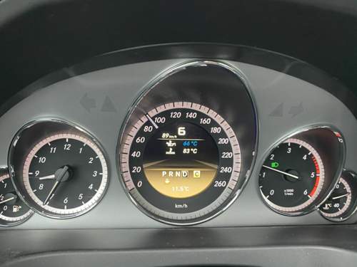

Was ich jedoch auch interessant finde - siehe BILD vom AMG Menü nach 17km Autobahnfahrt. Ist es normal dass sich die Temperaturen soweit von einander bewegen?

Eventuelle Problemquelle - der Wert ist 106, anstatt der zugelassenen 96.. ich habe mir Messspitzen bestellt. Sobald diese da sind messe ich mal die Spannungen im Adapter.
Lg, Ref
