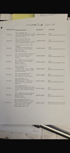

Hallo liebe Leute,
ich habe ein Problem mit meinem W204 220 CDI, 170 PS, T-Modell, Baujahr 2010.Ich bin beim ersten Mal im Stillstand an einer Ampel liegengeblieben und beim zweiten Mal beim Losfahren auf einer Landstraße.Zwei Mal musste ich also abgeschleppt werden.
Bis jetzt hat die Werkstatt den Fehlerspeicher, die Injektoren und das Motorsteuergerät geprüft – alles ist in Ordnung.Auch bei einer Probefahrt in der Werkstatt ist das Auto einfach ausgegangen.Er springt zwar wieder an, geht aber kurz danach wieder aus.
Vielleicht kann mir hier jemand weiterhelfen.
Fehlercodes im Anhang.
Bild #211565541

Bitte mit Star Diagnose komplett auslesen lassen und das vollständige protokoll hier mit anhängen. wenn es nicht sowas wie eine defekte batterie oder ein offensichtlicher kabelbruch ist, könnte es schwer werden den fehler per ferndiagnose zu finden.
ist der motor einfach so ausgegangen oder beim anfahren abgewurgt? Automatik?

Einfach so ausgegangen und ja Automatik 5 Gang Getriebe

Bevor jetzt wild und blind irgendwelche teile getauscht werden und es am ende nichts bringt. zitiere ich mich selber:
@GTIman schrieb am 17. Juni 2025 um 13:38:49 Uhr:
mit einer Star Diagnose kann man auch eine geführte Diagnose durchführen und so den Fehler finden, z.b. wenn die Ansauglufttemperatur unplausibel ist oder dergleichen. Anders wirst du jetzt von jedem hier was anderes hören und mutwillig teile tauschen.
