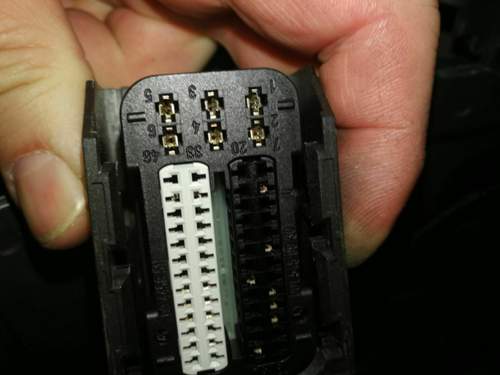

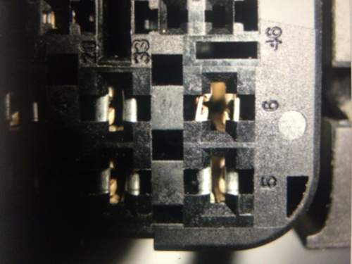

Wanjo, ich hab's . Ich hab gewusst dass ich so ein Fall vor Jahren hatte :-) . Guck bitte den Stecker F den du an das Motorsteuergerät ansteckst !!!!! Pin Nr 6 , bzw andere große Pins ( Masse, ) war beschädigt , somit zeitweise keine Masse am Massepunkt
Pin 6 beschädigt
Von was ist der Stecker?
Meine LMM, s haben jeweils nur 4 Pins.
Also habe jetzt erst deine ersten Text gelesen.
Wo sitzt das Steuergerät?
Das ist aber dann einer von 10.000.
Gut was heißt das denn einfach ne Fehlmessung wegen Masse-Problem?
Und die Istwerte sagen doch das zuviel Abgas zurückgefördert wird,da durch passt der LMM Wert nicht.
Oder wie seht ihr das?
und das mit der SI 24 da komm ich nicht hinter!
PIN 6 ist i.O.
Nach fehlerumgebungsdaten ist AGR her bei 0% Prozent Ansteuerung im Fehlerfall ( tastverhältnis und Position bei 0% ) müsste fast Stromzufuhr am AGR sein . Pin 1 gefällt mir nicht , da ist leider das Bild zu ungenau . Ich muss mal morgen Schaltplan gucken

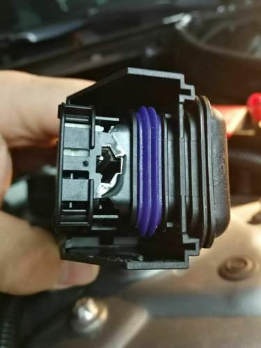

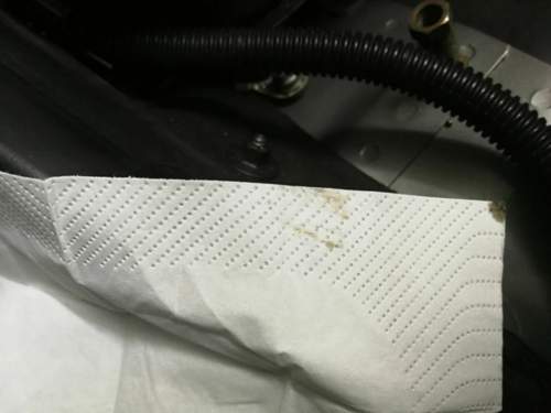

Hallo Stasik24,
Danke für den Denkanstoß in Richtung Steuergerät. Mir ist beim Öffnen des zweiten Stecker M (Motorkabelstrang) aufgefallen das dort 2-3 Tropfen Öl im Stecker waren! Das scheint durch die Kapilarwirkung aus dem Bereich der roten Turbolader dichtung hochgekommen zu sein. Dort ist nämlich der Kabelstrang in dem Tunnel sehr ölig.
Was sagt ihr dazu?
+2
Hast mir auch den Schaltplan? Würde mich interessieren was in dem Bereich Öles für Pinbelegung ist und ob es mit meinem Fehler etwas zu tun haben könnte.
