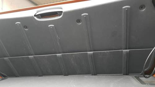

Was macht man denn, wenn das Dach eingeklappt ist, die Plastik-Abdeckungen drauf sind und der Taster der Heckklappe überhaupt nicht mehr reagiert? Ich komme im Moment also nur mit meiner Hand an den Taster. Alles andere ist versperrt,

Das ist ja das Problem. Das Dach ist über die Scheibe gefahren, die Scheibe ist in den Kofferraum eingeklappt und die Plastik-Abdeckung sitzt oben drauf. Man kommt also nur noch mit einer Hand an den Taster. Dadurch kommt man nicht an den inneren Kofferraum. Also kann man auch keine Sitze umklappen oder irgendwelche Notöffnungen vornehmen. Habe den Verdacht, dass ich um ein Aufbrechen der Plastik-Abdeckung nicht drumherum komme. Die hinteren Scheiben funktionieren beide einwandfrei.

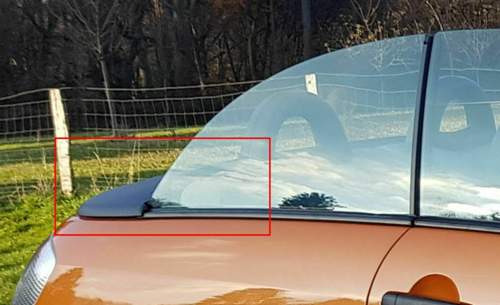

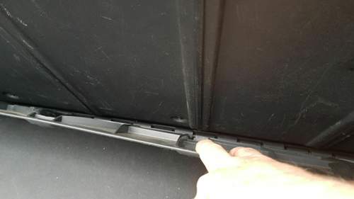

Heute hat es hier mal nicht geregnet und ich konnte den Pluriel aus der Garage fahren. Im Tageslicht habe ich gesehen, dass ein kleiner Schlitz zwischen Rücksitz und Abdeckung existiert. Ich konnte dann mit einem Draht-Kleiderbügel den Griff vom Rücksitz umlegen und hab so Zugang zum Kofferraum bekommen. Da ich keine Zeit mehr hatte, geht es erst heute Abend weiter. Ich werde dann weiter berichten.

Nächstes Problem. Ich konnte die obersten 4 Schrauben lösen. An die Unteren komme ich aber nicht ran. Allerdings kann ich den oberen Teile etwas aufbiegen. Leider sehe ich nur ein paar Kabel, die vom Taster wegführen und ansonsten nur Blech. Hatte gehofft etwas mechanisches zu sehen, an dem ich hätte ziehen oder drücken können. Da es hier wieder den ganzen Tag regnet, werde ich wieder nicht zur Werkstatt kommen. Bei Citroen bekommt man erst gar keinen ans Telefon - außer der Empfangsdame. Man soll sich morgens melden und das Auto als Notfall anmelden. Dann kann man kommen und den Pluriel ein paar Tage da lassen.
