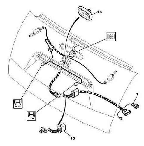

hab ein Problem an meinem C3. Und zwar geht seit kurzer Zeit das Dach
nur noch ca. 20cm weit auf und der Kofferaum gar nicht mehr.
Woran könnte es liegen?

Kommst du bei den Unteren nicht mit ner Knarre und nem kurzen Bit ran?
Schau mal, ob du den Bodendeckel auf bekommst. Vielleicht sind nur die
Stecker der Zuleitung kontaktschwach.
Anhang: Quelle Catcar.info
Zwischenablage01
So, das Problem ist gelöst. Als ich zur Werkstatt fahren wollte streikte auch die Batterie. Also habe ich den ADAC angerufen, der auch 30 Min. später da war. Er gab mir Starthilfe und ließ mich wissen, dass die Batterie defekt ist. Als ich von meinem Kofferraum-Problem erzählte, stellte sich heraus, dass er damals bei Citroen gelernt hat. Er holte also aus seinem Wagen einen kleinen Schraubenzieher, der an der Spitze zu einem Haken gebogen war. Damit konnte er den Taster wieder etwas rausziehen und mit erneutem Drücken ging der Kofferraum auf. Im Moment nutze ich eine Büroklammer, wenn ich die Heckklappe öffnen möchte 🙂

seit einem Monat bin ich nun auch PluriBesitzerin...
aber auch mein Dach öffnet nur 20cm,knattert beim Schließen und der Kofferraum läßt sich nicht öffnen??!!
Ich würde gerne den beschriebenen Reset durchführen, verstehe aber nicht genau, wo man mit dem Schraubenzieher festhalten soll?!
Könnte mir bitte jemand mit einem Bild weiterhelfen vielleicht?!
Das wäre großartig!!
Die Verkleidung beim 3.Bremslicht war schon mal unten...
In der Heck-Kasette ist mittig ein Loch, da sitzt der Motor.
Evtl ist da noch ein Stopfen drauf. Darunter ist eine Art Schraube.
Wenn man diese Schraube leicht rein drückt entriegelt der Motor
und man kann Notöffnen. Zum "Motor festhalten" darf man
dann nicht reindrücken sondern nur mit einem großen
Schraubenzieher festhalten. Aber vorsicht, da sitzt schon gut
Zug drauf. Läßt man zu lose und es dreht ein Stück mit,
dann funktioniert der(das?) Reset nicht. Vielleicht muß man es
zwei/drei mal wiederholen.
