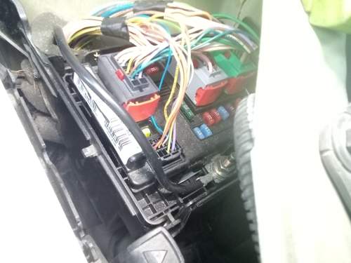

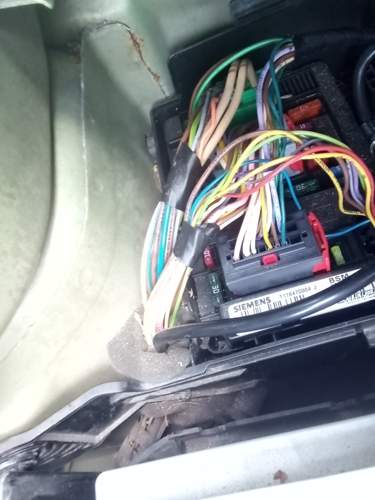

Versteckte Sicherungen:
Ich dachte Die Heckscheibenheizung funktioniert, habe aber eben bemerkt, daß die kontrolleuchte am schalter nach ein paar sekunden wieder ausgeht! Ich möchte die versteckten sicherungen prüfen, aber nichts kaputtmachen - was genau heisst "unter der anderen im motorraum". Muss der ganze große Kasten raus, oder nur das schwarze "Einlegeteil für die unversteckten Sicherungen" das im Foto markiert ist? Die hinteren Seitenfenster funtionieren übrigens.

Habe die versteckten gefunden, alles ok.
