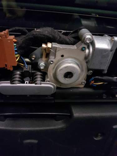

So, dann möchte ich auch mal eine Erkenntnisse bekannt geben.
Habe eine günstigen Pluriel als Bastlerfahrzeug ergattern können. Unter anderem zeigte das Dach keinerlei Bewegung beim Betätigen des Drehknopfes bzw. des Tasters für die Heckscheibe.
Im Display stand " Dachbewegung nicht möglich".

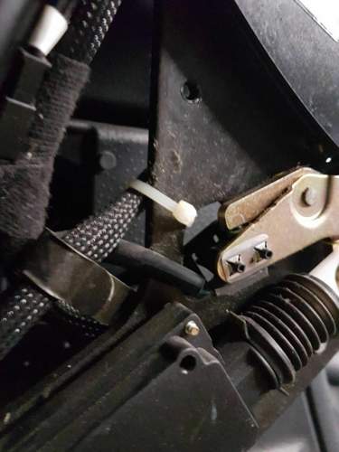

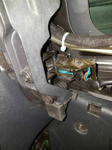

Gemäß den Tipps hier im Forum also mit dem Schraubendreher das Dach zurückgedreht und plötzlich tat sich sogar was wenn der Drehschalter betätigt wurde und ich konnte das Dach komplett zufahren. Dach zu, gleiche Meldung im Display wieder. alle Verkleidungen abgebaut um an die Mikroschalter zu gelangen. Getestet und für in Ordnung befunden, was über den angeschlossenen Laptop auch bestätigt wurde. Mir ist dann aufgefallen dass der Zustand der Kassette(siehe Bild) Dach/Heckscheibe trotz geschlossenem Dach , auf "geöffnet" stand. Nun stellte sich mir die Frage welcher Schalter spinnt ? Also habe ich in diesem Zustand nochmals die mir bis dahin bekannten Mikroschalter nochmal angesehen und betätigt, aber an dem Zustand der Kasette änderte sich nichts. Dann fiel mir die Steckverbindung seitlich im Bereich Dämpfer auf. Diese habe ich getrennt und überbrückt und siehe da, der Zustand der Kassette änderte sich sofort in "geschlossen" und blieb auch in dem Zustand..
Reset durchgeführt, und siehe da, das Dach lässt sich ohne Probleme Auf- und Zufahren . Die Ursache war letztendlich die Betätigung des Mikroschalters im Knick der Laufschiene hinten(Bild 6). Das ist ein federbelasteter Bolzen, der aufgrund Verschmutzung gehangen hat .
Also kleine Ursache, große Wirkung. Jetzt funktioniert alles.

Nimm mal den Plastikschutz (SW10) von den Gelenken und schau mal,
ob die Microschalter sauber gedrückt werden. Kann man zum Test auch
etwas mit der Hand nachdrücken.
