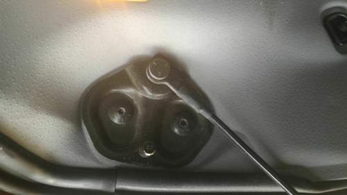

Ich muß mir mal anschauen welche Möglichkeiten es gibt die Klappe
im geschlossenen Zustand zu zerlegen. Ich melde mich.
PS: Nach deiner Beschreibung vielleicht noch zugefroren? :-)))
Soooo, du kannst sowohl die Innenverkleidung ....................
P-20190527-140622
..........als auch das Schließblech bei geschlossener Klappe
entfernen. Sollte also kein Problem sein die Klappe auf zu machen
um genauer nach zu schauen. Irgendetwas muß da ja blockiert sein.
P-20190527-140635
