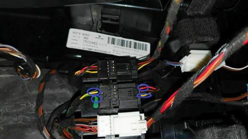

Weiß jemand oder hat es sogar schon gemacht ob sich die Ambientebeleuchtung der Lüftungsdüsen nachrüsten lässt oder ist der aufwand viel zu groß würde ein MB Händler es machen oder sagt er das geht nicht ?

Die LEDs hängen an einem Datenbus (LIN) - gelbe Ader - in dem jede LED eine eigene Adresse hat: die Adresse muss man per Xentry mit einem automatisierten DiagnoseJob vergeben.
btw: nur + (rot), - (braun) und gelb (LIN) anschließen: schwarz ist der LIN-OUT und nur beschaltet, wenn man die LEDs in Reihe schaltet (was auch geht).
@Martin E240T schrieb am 7. Januar 2021 um 12:09:09 Uhr:
Ah ok also ist das nicht einfach nur eine LED da ist also noch ein Baustein drin der per Datenbus die LED anders bestromt für die unterschiedlichen Farben ?
Ich dachte das ist nur eine schnöde LED mit integrierten Vorwiederstand.
Also anders übersetzt ich müsste nur die 3 Kabel irgend wo bei den anderen LEDS anlöten der Rest würde der Codierer machen ?

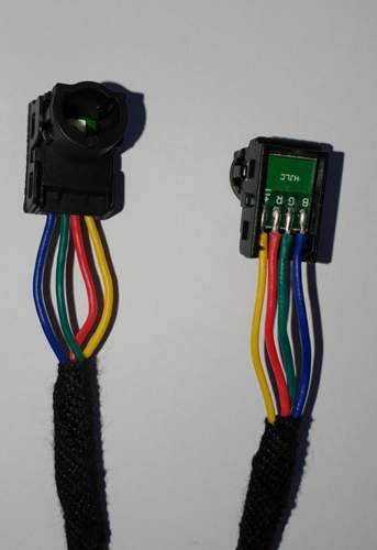

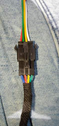

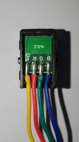

Ich musste die Reihenfolge der Drähte ändern, weil es nicht funktionierte. Ich habe mich auf die Reihenfolge des Kabels gestützt, das die LED zum Aschenbecher liefert und dort funktioniert es Nickel. Zu Ihrer Information, die schwarz 2 ist nutzlos. Das chinesische System ist eigentlich nur eine Erweiterung des Originalkabels, in das die Parallelbox der Schaltung eingesetzt ist. Der Fall braucht nur rot, braun und gelb. Die hinteren Düsen werden mit demselben Bypass-System für den Eingangs- / Ausgangsanschluss an den Auslass des Gehäuses für die vorderen Düsen angeschlossen.
Alle Farben funktionieren, das Ergebnis ist mehr als zufriedenstellend
Sehe ich das richtig das die Kabel im China Stecker vertauscht sind ? Musstest du Rot und Gelb im China Kabelbaum tauschen ?
Gelb auf Gelb Rot auf Rot Braun auf Braun ist richtig ?

Die Chinesen halten sich an keine "Norm-Farben" da ist nicht immer Braun die Masse und Rot der Plus12V Draht! Ich hab da schon mehrere LEDs zerlegt und das festgestellt! Die hinteren Düsen LEDs werden bei mir mit anderen (Draht) Farben angesteuert als die vorderen. Kurios: Der Stecker der Anschlußleitung für die hinteren LEDs passt auf eine Buchse der vorderen Anschlußleitung für die Düsen LEDs und funktionierte auf Anhieb!
Verb. der LEDs für vorne und hinten
LED Düsen hinten 1
LED Düsen hinten 2
