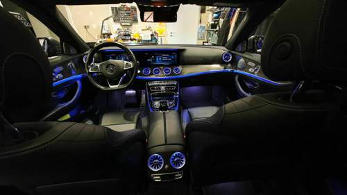

Voila, für mich ist es auch vorbei.
Ich musste die Reihenfolge der Drähte ändern, weil es nicht funktionierte. Ich habe mich auf die Reihenfolge des Kabels gestützt, das die LED zum Aschenbecher liefert und dort funktioniert es Nickel. Zu Ihrer Information, die schwarz 2 ist nutzlos. Das chinesische System ist eigentlich nur eine Erweiterung des Originalkabels, in das die Parallelbox der Schaltung eingesetzt ist. Der Fall braucht nur rot, braun und gelb. Die hinteren Düsen werden mit demselben Bypass-System für den Eingangs- / Ausgangsanschluss an den Auslass des Gehäuses für die vorderen Düsen angeschlossen.
Alle Farben funktionieren, das Ergebnis ist mehr als zufriedenstellend

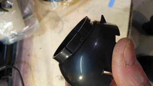

Die Verkleidung des C238 passte nicht zu den hinteren Düsen des W213 und S213, daher hatte ich diesen Knopf, der zwischen meinen hinteren Lüftungsschlitzen nicht mehr nützlich war.
Es hat mir nicht gefallen😠.
Deshalb habe ich beschlossen, diese Düsen so zu modifizieren, dass ich das E-Coupé mit einer Verkleidung versehen kann. Ich zerlegte überhaupt, nahm einen Teil rechts, um links und einen Teil links, um rechts zu setzen, um den Anschluss der LEDs an der Seite zu haben, aber es war notwendig, die Enden an der richtigen Stelle zu platzieren, weil die Düsen sind leicht geneigt und sollten der Trimmung folgen. Wir mussten sie auch halbieren, die Breite verkürzen und alles zusammenkleben. Das Anpassen der Befestigungselemente war ebenfalls erforderlich. Zu diesem Zweck reichen Schrauben aus, um die Düsen an Ort und Stelle zu halten, ohne sie gebohrt zu haben.
Es ist auch notwendig, die Blasbreite am hinteren Konsolenausgang zu verringern. Also habe ich 2 kleine Plastiklaschen geklebt (auf dem Foto rot eingekreist) und danach komprimiertes Schaumband mit einer Ausdehnung von 2 bis 10 mm (auf dem Foto gelb symbolisiert) angebracht.
In Bezug auf den Aschenbecher kaufe ich auch den vom C238, leider kommt er ohne die 12V + USB-Anschlusseinheit an. Ich hätte dieses Gerät gekauft, aber der USB wäre nutzlos gewesen, weil ich nicht die Verkabelung für dieses habe. Es gibt auch einen anderen Aschenbecher in Referenz A205 ... aber ich war mir nicht sicher, wer in meine A238-Verkleidung passt ... schließlich habe ich die 12-V-Steckdose meines ursprünglichen Aschenbechers abgeschnitten und sie in den Aschenbecher angepasst Standort von 12V + USB. Es fehlte ein wenig an Höhe und so legte ich ein kleines Stück Chrombonguette auf den ursprünglichen Aschenbecher. In die 12-V-Steckdose habe ich jeweils einen Adapter mit 2 USB 2,4 A gesteckt, damit meine Töchter ihre Tablets und Telefone aufladen können. Alles ist sehr sauber und passt sich sehr gut an die Mittelkonsole an.
Ich freue mich😁, ich habe diesen schrecklichen Knopf nicht mehr, der nicht mehr nützlich war.

Heckverkleidung des E-Coupés
Demontage der hinteren LED-Düsen
Änderung
+12

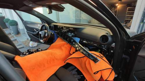

Habe jetzt auch umgerüstet auf Turbinen Led vorne und hinten. Anbei paar Bilder. Habe ca. 2 Tage gebraucht immer nach der Arbeit etwas getan. Bin sehr zufrieden mit dem Ergebniss. Hat mich insgesamt ca. 230 Euro gekostet .

Sehr schön gemacht, Daumen hoch

Vorteil bei dem ist, dass es für Modelljahr 807 oder höher als 808 geht. Man stellt einen Jumper in der Kontrollbox um.
Was jedoch nicht schön war, dass das Verbindungskabel bzw. die Farben zunächst falsch gesteckt waren im Kabelbaum. Das Foto füge ich euch bei. Ich habe dann wie beim Bild vom gex57 das Kabel ändern müssen.
bin nach diesen zwei Videos vorgegangen:
https://www.youtube.com/watch?v=388GtzqKhzA
https://www.youtube.com/watch?v=fY0vNrjecYo
